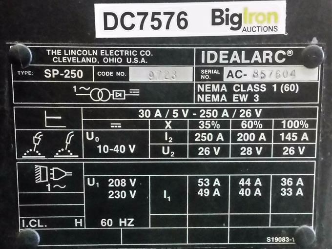

ср ное 29, 2023 5:27 pmBLUEPUPIL написа:

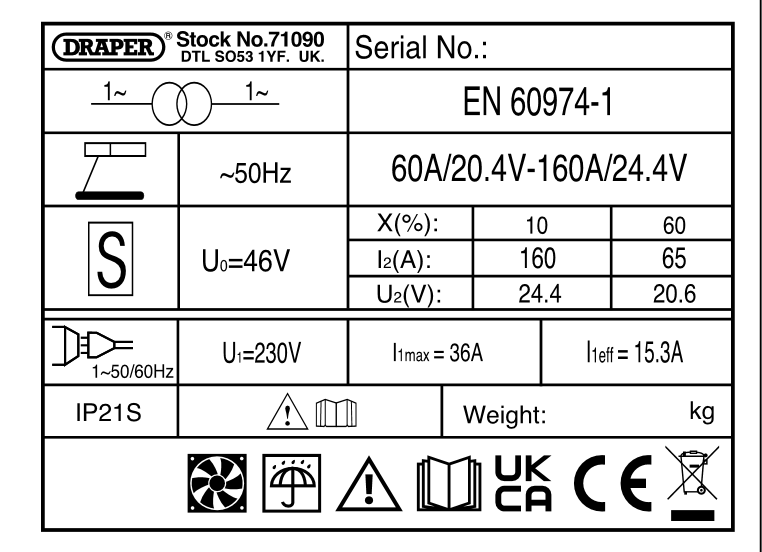

Какъв е този смешен Duty Cycle от 20%? :lol:
Нормален, че и даже добър но непонятно за неграмотници дето си врат гагата дето не и е работа...
И казваш че тоя електрожен бил боклук? И сега се продават подобни.
Можеш да си купиш подобен но само дето е много по-зле от Кракара-та на тоя адрес:
Hampshire, SO53 1YF, United Kingdom
Само дето тоя съвременен електрожен и то с вентилатор за принудително охлаждане, предлага едва 10% ... за ужас на некомпетентното Блуе. :-D
Как е бе Блуе? Май е кофти когато станеш за резил?
Така е когато липсват основни знания в дадена област а си тръгнала точно там да се правиш на мъж като ...о в дъжд. :-D

ср ное 29, 2023 9:30 pmhidrazin написа:
Голям смях!
Правилото на Blue:
min. 100%=100A
Тия 20%=100А си ги наври в .......
