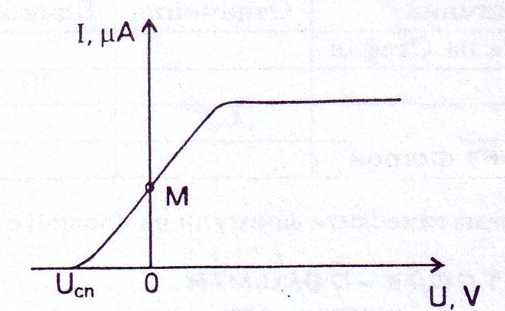

Да дам ли пример за протичане на ток при напрежение 0 Волта... И теоретичен и практически - все важи
Да.
moimoimoi - майстор
ето, видно от графиката при 0 волта протича ток
todortv - майстор
И на какво е тази VA характеристика?
iliya_i - майстор
todortv написа:
Как на какво? На презареждащ се кондензатор. Първоначално е бил зареден в обратна посока. Подава му се напрежение - разрежда се до нула и след това се зарежда до захранващото напрежение. Това е ВАХ на кондензатора, а не на източника който го зарежда!
