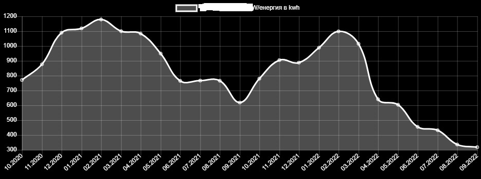

Батерията я купихме от Алито, не знам дали ще ударим греда, но и аз както вас да се занимавам с нещо.
Иначе ето тук имам статистика на консумацията от ел. преносната мрежа.
ФЕЦ е пуснат на 17 март ако не се лъжа, след пускането и за момент не съм мислил дали още малко да не задържа преди да пусна климатика :-D
Вкарах малко логика в подгряването на бойлера и на разни други консуматори и нещата засега ми изгледат добре. Обмислям и на ел. бойлер да вържа още един последователно. Идеята е първият бойлер да е буферен съд със серпентина който е вързан към термопомпата. Така ТП подгрява едни 100л и те се подават към вторият бойлер на който си има ел. нагревател. Когато температурата във вторият падне под някакво ниво тогава ще се включва нагревателя. Когато няма консумация на топла вода, тогава пък бойлера който е само със серпентина ще играе ролята на буфер към ТП. две в едно или поне така си мисля, че ще стане.

1.2mWh на месец си е бая енергия. Особено за февруари. Колко kW панели си инсталирал, че да докараш такъв добив?
rook - специалист
Brum, тази статистика е за консумираната енергия от ел. мрежата. Старта е на 17 март тази година(така разбрах) и се вижда миналата година без ФЕЦ какво е потреблението, и тази година с него.

Иначе това е как съм консумирал от ЧЕЗ в случая и колко ми е паднала консумацията от тях след пускането на ФЕЦ. Според разни симулации и т.н с това което съм сглобил мога да стигна между 8 и 9 MWh годишен добив, към момента съм произвел/консумирал 3 MWh. А реално колко мога не знам, знам само, че след 10 часа сутринта до 16ч следобед мога да правя по 6 KWh. Преди 10 имам сянка а след 16ч слънцето започва да минава зад панелите.
