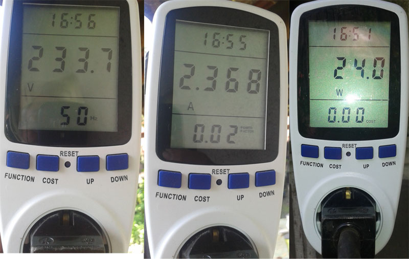

20-30 вата активна мощност ще харчи Кракрата на празен ход. Не повече, не по-малко. Косинус фи е някъде от порядъка на 0.03-0.04. На празен ход дърпа около 2А. Този ток е относително постоянен за различните положения на ключа, щото броят навивки на първичната винаги е еднакъв, само се променя отношението на навивките в двете макари. Това по стари спомени. Ако не вярвате, мога да ви го измеря, ама имам само евтин китайски електромер. Дава и фактора на мощността, но при тези ниски, граничещи с нулата стойности, грешката може да е по-голяма. Иска си по-прецизен уред. Следобед се прибирам вкъщи, ще ви го премеря, имам го електрожена.
Кракрата е много точно изчислен електрожен, напълно реално е да има малко ватове на празен ход. Този, дето го коментирате, е абсурд да е 5 вата. По-скоро 50.

Нищо такова не съм казал. Казах, че токът на празен ход е около 2А. Както и да го погледнеш, тези 2А загряват проводници, изключват защити и горят бушони като всички други 2 ампера токове. Но поради това, че конкретно този ток силно изостава по фаза от напрежението, той създава голяма реактивна, но малка активна съставка на мощността - 20-30 вата активна мощност. Сега ако искаш обратно да преизчислиш колко би бил недефазираният ток, който би създал 20 вата активна мощност, то наистина ще получиш 100 милиампера, но на практика такъв ток няма и на това математическо упражнение аз не му виждам смисъла. Токът си е баш 2 ампера.
Ето и снимки: При 233V токът е 2,4А с фактор на мощността 0.02. Това умножено дава някъде към 11 вата активна мощност. В случая обаче моят китайски електромер твърди, че това са 24 вата. Според мен грешката на уреда идва от фактора на мощността. Той е много близко до нула, а никой уред не мери точно такива гранични стойности, еле па китайските. По-скоро вярвам на мощността, че е 24 вата, а факторът да е някъде около 0,04. Китайска му работа. Но горе-долу от този порядък са числата.
Напрежение, ток на празен ход, фактор на мощността и активна мощност на електрожен Кракра в режим 100А.
За режимите 75А, 100А и 125А токът на празен ход е все около 2,4-2,5А. Само при 50А е някъде около 1А, а при 160А вече харчи 3,7А на празен ход. Явно за двата крайни режима има вече и промяна на броя навивки в първичната, а за средните само местят един и същ брой навивки от едната макара на другата.

Тенкю за направения труд. Няма причина да не вярвам на измерванията дори и с това китайче.
Все пак ако покрай мен мине някой електрожен ще гледам да не го пропусна.
