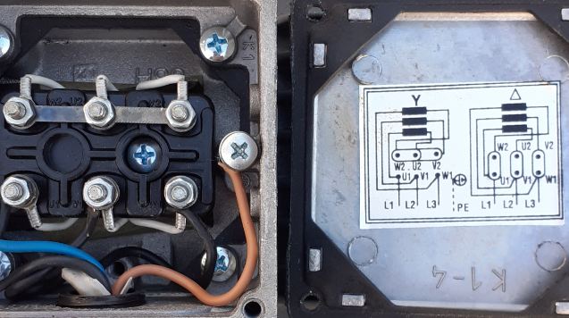

Ел. мотора предполагам трябва да променя сегашното свързване ( така го купих)

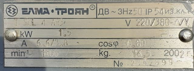

Според табелката трябва да го свържеш в триъгълник и да промениш необходимите параметри на контролера. Успех!
krasi92 - майстор
При малки обороти ако не е предвиден за работа с инвертор мотора ще прегрява.Помисли за допълнително охлаждане

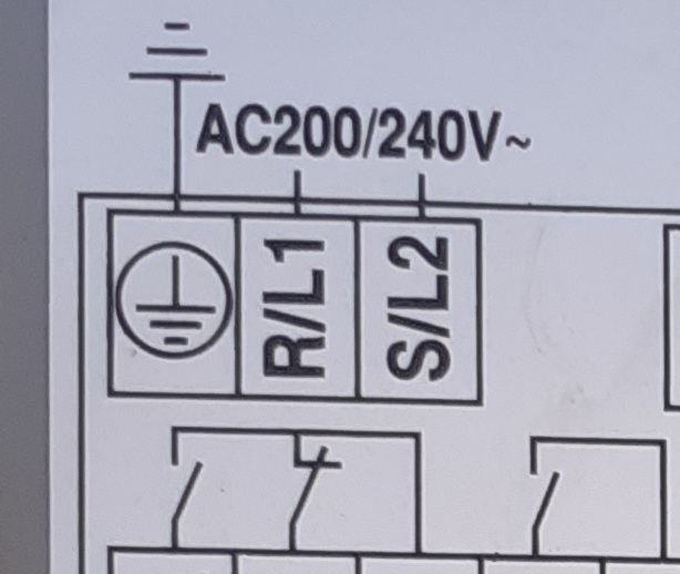

Много благодаря за помощта! Имам въпрос относно захранването с напрежение 220в. Обичайно се означава с L,N тук в случая кое ми е фаза и кое нула?
iliya_i - майстор
съб фев 06, 2021 7:32 pmestorm написа:
Включваш към L1 и L2 без значение как.

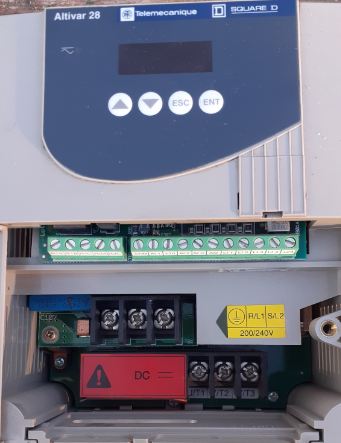

Здравейте, мина време бях поизоставил нещата сега довършвам започнатото. Altivar 28 е честотния регулатор. Двигател 1.5кв 1400об/мин. Без да съм пипал в настройките подвързано всичко потенциометъра показва от 0 до 53. Пускане и спиране от L1 или L2 според желаната посока. Всичко точно работи.
Въпроси 1. При изключване от L1 / L2 спира много бързо. Електромотора няма спирачка. Явно го прави регулатора. Това вредно ли е?
2. Има ли в настройките опция да показва обороти вместо това от 0 до 53? Дори не знам защо е 53, ако са херца защо не са до 50?
3. Намерих в нета ръководството, но всичко е като за специалисти и не можах да се ориентирам поне кои параметри да проверя дали са наред.
moimoimoi - майстор
от параметър dEC настройваш времето за спиране,стандартно е 3 секунди ,може да го увеличиш примерно на 8 секунди
a с бутона ENT може да се промени вместо честотата да ти показва оборотите на двигателя,дисплея трябва да се настрой да показва параметър SPd.
ako правилно съм разбрал натискаш два пъти ENT и после със стрелките търсиш SPd и пак ENT веднъж

Имам 4 главни менюта със съответните настройки.
1. SET ( ACC, dEC, LSP, HSP, ItH, UFr, SLP, FLG, IdC, tdc, JPF, SP2, SP3, tLS.)
2. drC ( UnC, FrS, tUn, tFr, UFt, brA, Frt, SFr, nrd, Atr, OPL, StP, FLr, drn, SdS, FCS )
3. I-O ( tCC, L12, L13, L14, AIC, CrL, CrH, AO, AOt, r2, Add, bdr )
4. SUP ( FrH, rFr, SPd, LCr, OPr, ULn, tHr, tHd, LFt, CPU, COd, ----)
Дадох му фабрични. Работи. Като гледам май няма какво да пипам повече. Вече спира по плавно. Какъв е хубавия потенциометър? Сега е с някакъв обикновен просто да има.
