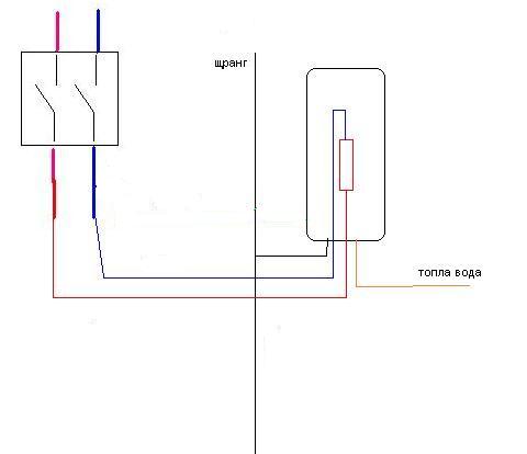

vyrhara - специалист
Зануляването на контакт е необходима и достатъчна мярка за безопастност,
ако някой иска да си изкара и шина до дъното на язовира- все тая-
няма да му стане по- заземено и по- обезопасено-
хората за измислили зануляването и край!
Заземявания и т.н. грешни токове стават в системата на енргото и техните трансформатори, а не във всяка ваша къща.

Хората са измислили зануляването от зор разбира се :lol: за ел. захранване TNC -двупеоводна или четирипроводна ел. инсталация. После измислили TNS (и други) - трипроводна и петпроводна ел. инсталация, като по безопасна с отделен защитен проводник. У нас повечето инсталации са TNC (с многократно заземен нулев проводник) и по-малко TNC-S (нови и ремонтирани стари ел. инсталации), които са по-безопасни за хорта от първите. Как се преминава от TNC в TNS е нормативно уредено. Спор няма!
Всичко това е описано от колеги с други думи по-преди в тази тема и въобще във форума.
Спорен ден на всички! :yawinkle:
vk - специалист
A защитно зануляване на полилей редно ли е да се прави - дадена е трета клема (земя), а когато няма "земя" да се пусне мостче между нула и земя
vvventsi - специалист
Ще се върна малко назад ,имаше една картинка за ДТЗ за двупроводна инсталация за бойлер,аз я преправих ето го варианта,система на заземяване "TT", наредбата казва че може да се ползват естествени заменители,този вариант става за бойлери на твърда връзка и метални тръби за водата!
