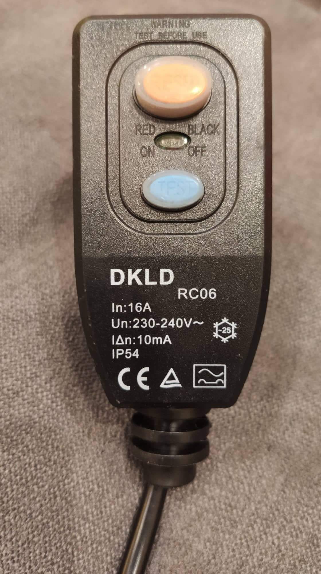

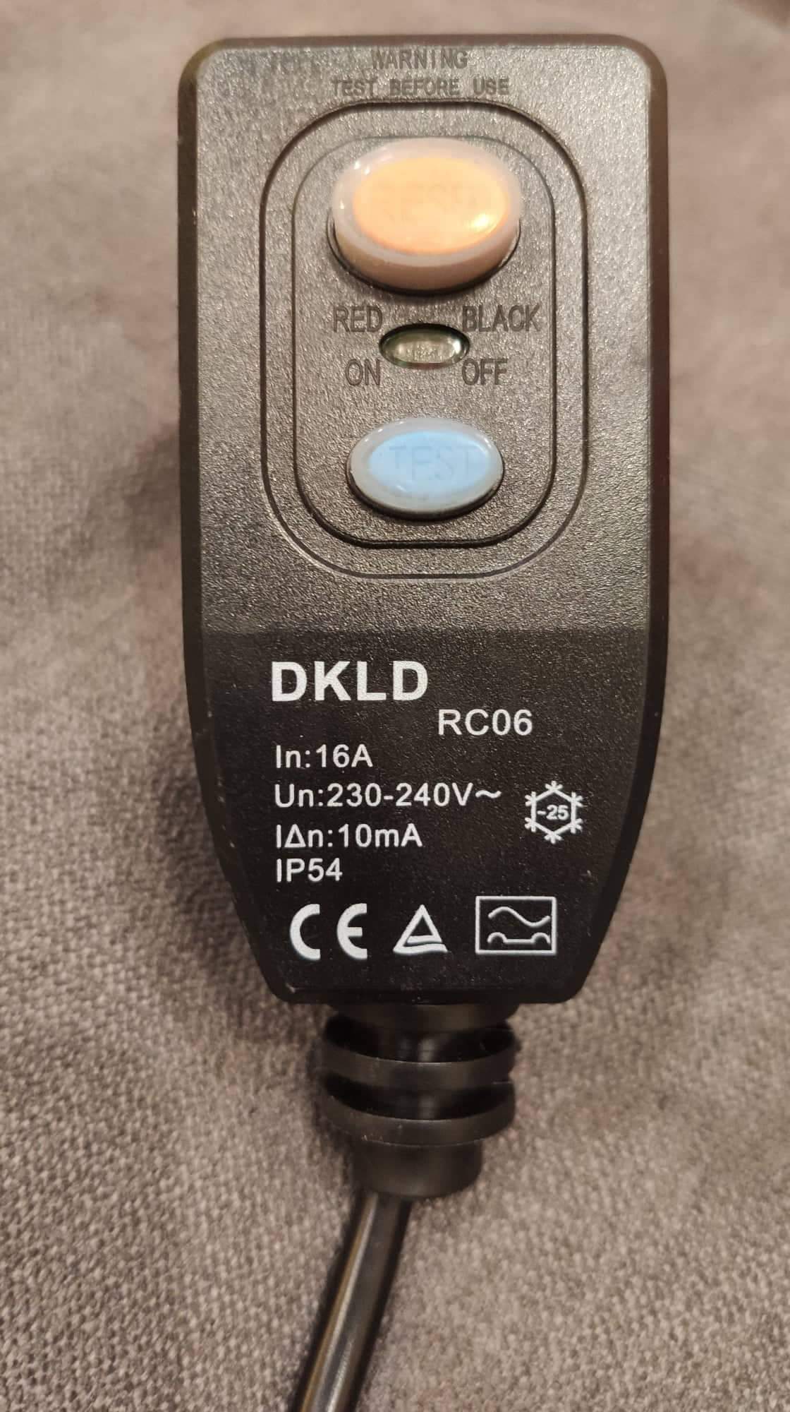

За 35 EUR май няма толкова ефтина ДТЗ на щепсел, че и 16А/10mA, барабар с циркуляр.. https://www.lidl.de/de/parkside-diamant ... fe/p306581 ама у олъхъ-то, както винаги са се уляли на двойна цена. :-D https://m.olx.bg/ad/nemski-diamanten-ts ... 7XyiX.html

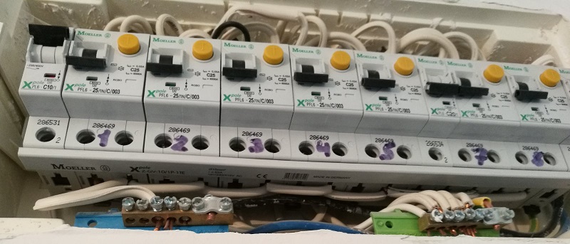

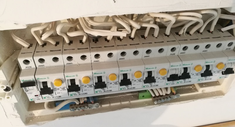

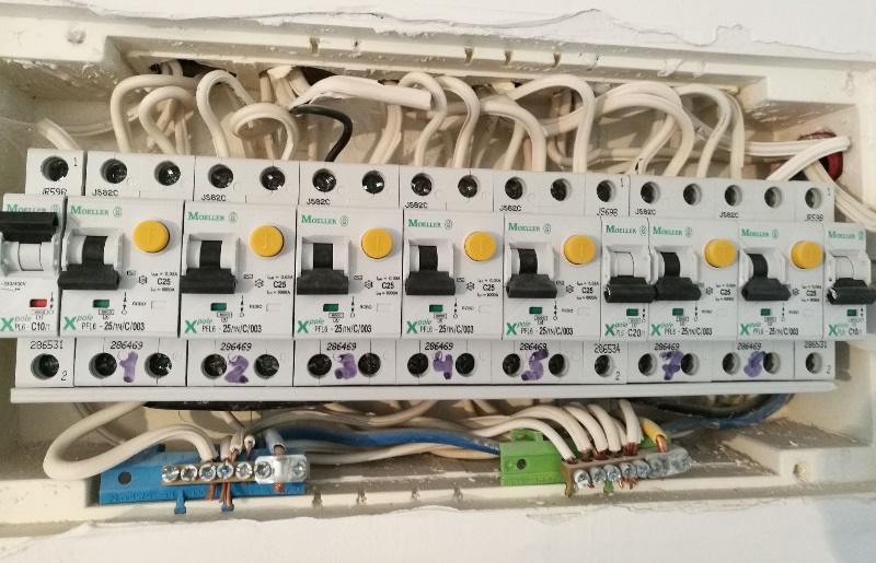

Таблото от снимките е в ново жилище. Вече два пъти при "късо" пада предпазителя в централното табло/извън жилището/ без да пада предпазител вътре.
Има ли нещо неправилно в монтажа на снимките?
Благодаря предварително на включилите се!
