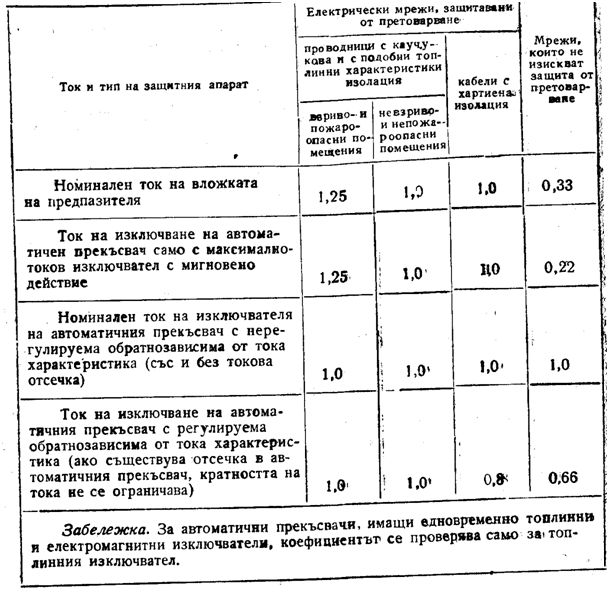

Определяне сечението на проводници и кабели за ниско напрежение
Сечението на проводниците и кабелите за ниско напрежение се с определя с оглед на следните условия:
1.Допустимо нагряване при номинален режим
Iдоп = Iм/(K1*K2)
където:
Iдоп е допустимият ток на проводника или кабела;
Iм - максималният продължителен ток, А;
К1 - корекционен коефициент на допустимия ток на проводниците и кабелите в зависимост от броя на едновременно захранените проводници и кабели
K2 - корекционен коефициент на допустимия ток на проводниците и кабелите в зависимост от околната температура.
Корекционният коефициент K2 се изчислява с израза:
К2 = корен квадратен ((О - Оок)/(О - Оок.доп))
където:
O е допустимата температура на жилото, °С;
Oок - действителната температура на околната среда (въздух, земя), °С;
Оок.доп - околната температура, при която е даден допустимият ток, °С.
Малко мой коментар за тези температури и определяне на този коефициент:
В оригинала О e Titta, но няма как да го напиша.
Околната температура се избира възможно най-голямата в помещението. За офиси без климатик това е през лятото и се приема температура +25°С. Когато ги учих тия неща климатици имаше само в ЦК на БКП и не сме го коментирали. За мазета и студени сутерени може да бъде и по-малка. За работни помещения трябва да е +25 до +30°С в зависимост от помещението. За помещения като леярни, котелни и други подобни трябва да е поне +35°. Тук вече всеки има възможност да твори.
Ако кабела е положен в земя ясно +15°С.
Кога един кабел е положен в земя и кога във въздух? Когато е в земята или на кабелни скари е ясно. Когато е положен директно в мазилката (примерно ПВВМ) също се приема че е положен в земя и температурата е +15°С. Когато обаче е под мазила, но в тръба или кабелен канал. В този случай се приема, че кабела е положен във въздух. Същото важи и когато кабела е положен по стената (захванат със скоби) и отгоре има гипсокартон.
Обикновено допустимата температура на кабела се дава при +20° С. Все пак трябва да се провери в каталог.
Допустимата температура за кабелите е +65°С.
Толкова за изчисляването на коефициента К2.
Коефициентът К1 се определя съглатно таблица 8 към чл. 58 на Наредба № 3 от 9 юни 2004 г. за устройството на електрическите уредби и електропроводните линии.
Допустимият ток на проводниците и кабелите и номиналният ток на защитния апарат (предпазител или автомат) Iз трябва да са в следното съотношение:
Iдоп = (K3 * Iз)/(K1*K2)
където Kз е минималното отношение (кратност) между допустимият ток за сечението и номиналния ток на защитния апарат
Минимални стойности на К3 при защита на електрически мрежи с предпазители и въздушни автомати е дадена на снимката по-долу.
След като изчислим допустимия ток по двете формулки (никога не ми се е случвало допустимия ток по първата формулка да е по-голям от този по втората). Взема се по-големия и с този ток се отива в таблици 1-7 в Наредба № 3 от 9 юни 2004 г. за устройството на електрическите уредби и електропроводните линии.
Да си призная случвало ми се е колеги да незнаят как се ползват тези таблици и този допустим ток откъде се взема.
Това е моята истина по въпроса как се определя сечение на проводник, кабел или шнур. За мен всичко останало са измислици и вариации тип преразказ по спомени от далечното минало.
За да сме коректни след като определим сечението на кабела трябва да направим проверка за допустим пад на напрежението в края на линията.
Надявам се с тези писания да съм бил полезен на всички които искат да знаят. Няма нищо срамно в това да незнаеш, но е срамота да не искаш да се научиш.

Palawnik - специалист
Johny написа:
В целия разчет се включват дължина на линията, начин на полагане и т.н., но не можеш да вървиш отзад напред. Нещо от рода: имам АП на 32А например и какъв проводник да положа за някакъв консуматор. Всичко това е белетристика, както вече казах.
По конкретно поставения ми въпрос конкретно отговаря.
За да реша тази задача приемам следното:
1. Кабела е меден.
2. Кабела е положен на скара.
3. Кабела е многожилен.
4. Кабела не е в сноп, а е самостоятелен.
5. И идея си нямам какъв е товара.
Пиша бавно за да може да четеш бавно и да обмисляш нещата!
1. От таблица 8 към чл. 58 на Наредба № 3 от 9 юни 2004 г. за устройството на електрическите уредби и електропроводните линии определям коефициента К1=1
2. Изчислявам коефициента К2 = корен квадратен ((65-25)/(65-20)) = 0,942809.
3. От таблицата към предишния ми пост гледа коефициент К3 = 1.
4. По втората формулка Iдоп = (K3 * Iз)/(K1*K2) = (1,0*32)/(1* 0,942809) = 33,941127
5. От таблица 8 към чл. 58 на Наредба № 3 от 9 юни 2004 г. за устройството на електрическите уредби и електропроводните линии за трижилен кабел (колона 7) виждам най-близкото по голямо число от 33,94. В конкретния случай това е числото 34. Срещу него в колона 1 пише 6.
6. За да съм спазил нормативната база в Република България за този случай минималното сечение което мога да сложа е 6 мм.
7. В зависимост от други условия мога да преценя и да премина на по-горното сечение т.е. 10мм.
В практиката вероятно ще се презастраховам и ще избера сечени 10 мм.
А сега теб да те видя как ще определиш сечението на кабел захранващ товар 13 kW без да определяш защита.
После се надявам да направиш коментар защо товар 5 по-голям се захранва с кабел 6 пъти по-тънак???
Надявам се да ме удостоиш с твоя конкретен коментар на конкретен въпрос.
