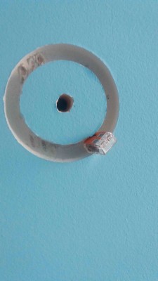

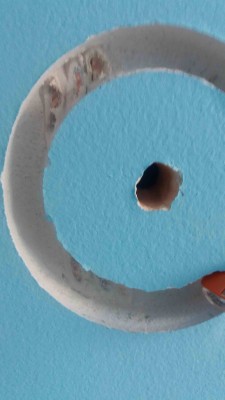

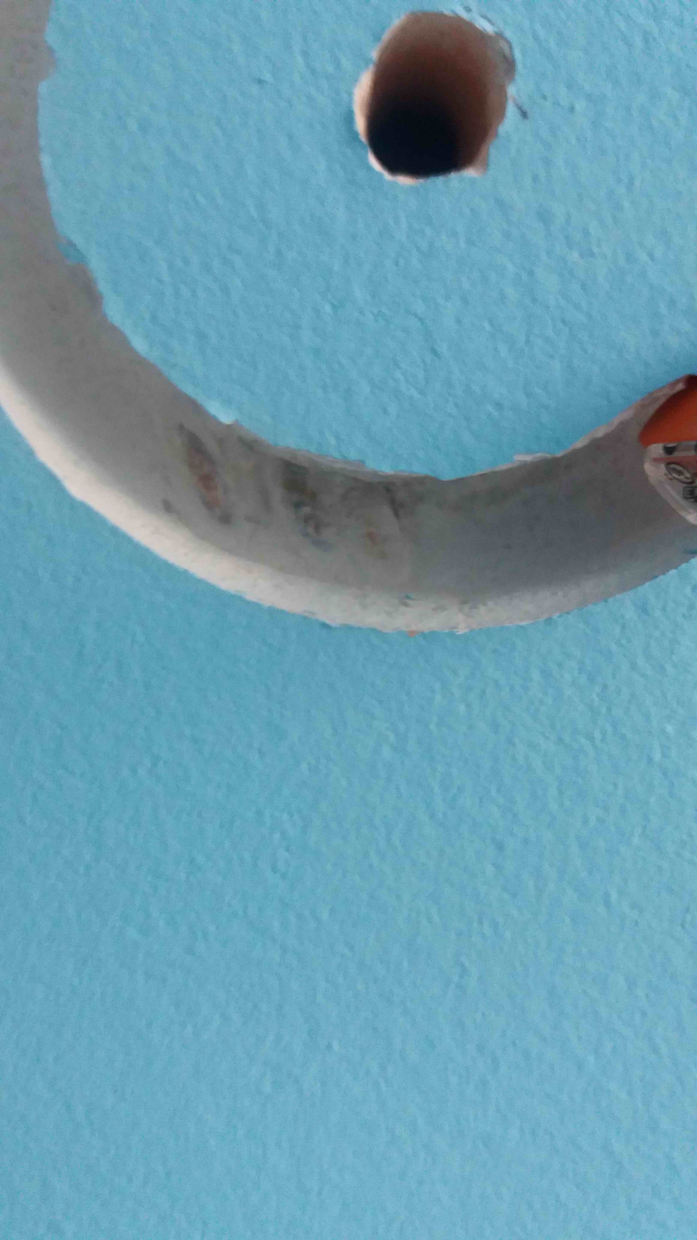

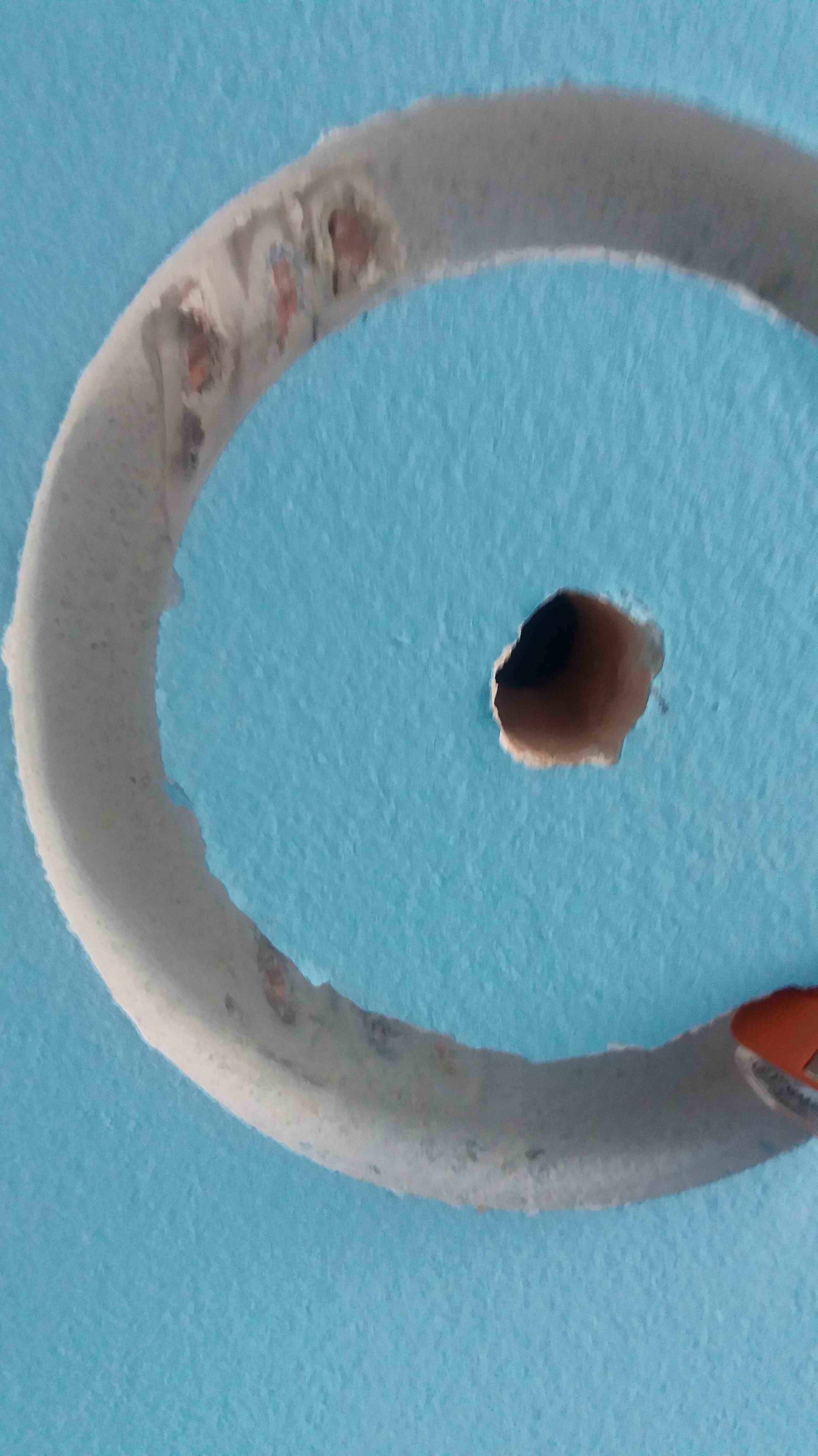

И какво ни показваш сега? За 10 дена нищо не си направил. Кърти, снаждай... Като ще е за гърба на кухнята и не ти се кърти за да подмениш ударения кабел, правиш две разклонителни кутии - едната над горното ударено и една под долното ударено. Между тях ново парче мостов. Правиш ги с Wago дето го има на снимката и си правиш новия контакт с нова конзола. А какво прави тая клема там? Каква е? За какво е?
zz_stefanov
ESPACE
- Мнения: 3882
Това стърчащо Wago е последния пирон в ковчега на тая тема, апотеоз на техническото ниво на автора. Поклон
Може на това място да изрежеш гърба за да се вижда, като арт изкуство. А може да пробваш и да снадиш кабела с Wago. После снимай трите броя. Ако успееш, свалям ти шапка
