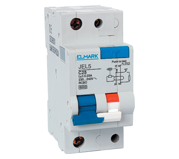

Без да се налага да давам на късо ти казвам. Ей тая ДТЗ при късо между L и N ще изключи при ток 25 А, а при късо съединение между L и PE при ток 0,03 А. Между N и PE няма как да протече ток понеже са с еднакъв потенциал, но ако не е така, то е възможно при системи с изместена 0 и PE свързан към земен контур, да ти изключва ДТЗ без да има дефект в защитавания консуматор, затова се практикува N и PE да са свързани на една шина.
kozl - майстор
Каква е разликата за работата на ДТЗ-то м-у:
1 - инсталирано в ап.табло само с L и N
2 - инсталирано в ап.табло с L и N и PE :?
Според мен ще има разлика в потенциала при две, поне в зависимост от товара в контакта и дължината на проводника от ап.табло до ГРТ. Тази потенциална разлика ще е пад на напрежението в проводника.
Тоя пад ли се търси или РЕ е замислен като резерва или за бъдеща промяна на концепциите?
П. Петков - специалист
fbr написа:
Без да се налага да давам накъсо ти казвам. Ей тая ДТЗ при късо между L и N ще изключи при ток 25 А, а при късо съединение между L и PE при ток 0,03 А. Между N и PE няма как да протече ток понеже са с еднакъв потенциал, но ако не е така, то е възможно при системи с изместена 0 и PE свързан към земен контур, да ти изключва ДТЗ без да има дефект в защитавания консуматор, затова се практикува N и PE да са свързани на една шина.
Ако ДТЗ-то е С25, то при късо между L и N токът на късо съединение ще е между 125А и 250А, при условие че PSC на източника е по-голям от 125А, съответно 250А. (PSC - проспектен ток на късо съединение). При късо между L и PE, най-вероятно токът на късо съединение ще е същият, тъй като времето за сработване на електромагнита от максималнотоковата защита и това на релето от дефектнотоковата ще да са почти еднакви. Дали това е така, може да се провери, ако преди ДТЗ-то последователно се свърже еднополюсен термомагнитен прекъсвач крива "В". При късо между L и РЕ на изхода на ДТЗ-то, ако предходният автомат сработи, значи токът на късо съединение между L и PE е значително по-голям от 30mA.

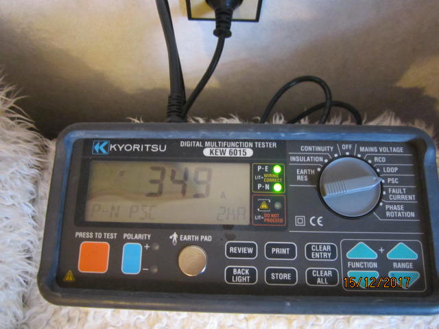

За любопитство и от скука измерих PSC-то на един контакт вкъщи и ето го резултата:
Разбира се този тест е с щепсел, а не с отделни букси, което определя измерване ток на утечка между L и PE при късо съединение, а не между L и N, но инсталацията е двупроводна, поради което резултатите от двата теста трябва да са еднакви.
