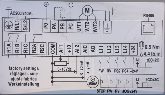

Някой може ли да помогне да подкарам Алтивар28?
Например как да изведа управлението според тази таблица. Пускане,спиране и потенциометър за обороти.
Модела е ATV28HU29M2
moimoimoi - майстор
първо този инвертор е с монофазен вход 200/240волта и затова трябва да свържеш двигателя да работи в схемата която съответства на 230волта
,при малките двигатели това обикновенно е схема триъгълник но все пак си виж табелката на двигателя.
трябва ти потенциометър 2,2 килоома
този на шнайдер е хубав ама струва към 50 лева
аз ползвам най обикновен от 1лев
той се връзва на клеми: "COM" "AI1" " +10"
За пускане трябва да свържеш клема +24 и LI1 ,даже може през ключ с който да го пускаш и спираш.
реално трябва 2-3 настойки в менюто за да се конфигурира но той може да си е настроен както искаш ти
затова закачи двигателя, свържи потенциометър и след като захраниш инвертора свържи клема +24 и LI1 и виж дали ще тръгне и оборотите дали ще се променят

В твоя случай или разменяш две от фазите към двигателя или вместо LI1 ползваш LI2

Няма да тръгне така! На LI1 e стоп :wink: Там трябва да има +24V и при отпадане двигателят ще спре. За пуск трябва да има +24V на LI2 или LI3 в зависимост от това в коя посока иска да завърти мотора.
moimoimoi - майстор
е то зависи параметър tCC в какво състояние е.
фабрично мисля е в 2С ,което значи двупроводно управление
а когато е 3С е трипроводно управление, т.е варианта който ти описваш
stoy@n - специалист
пет фев 05, 2021 10:13 pmmoimoimoi написа:
Прав си! Просто исках да го насоча според схемата на капака.
П.С Параметъра за който говори колегата, по фабрични настройки е на 2С. Трябва да прецените кой вариант ви устройва и да го свържете според указанията.
