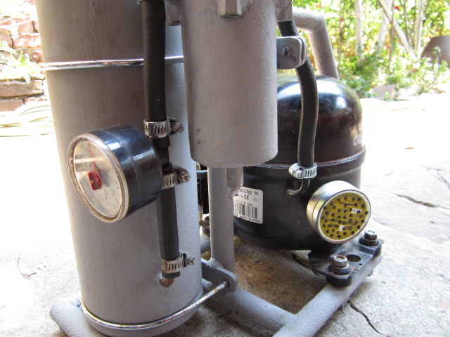

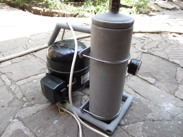

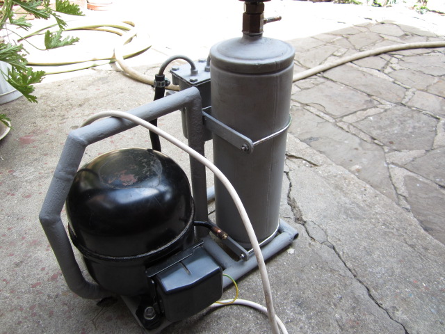

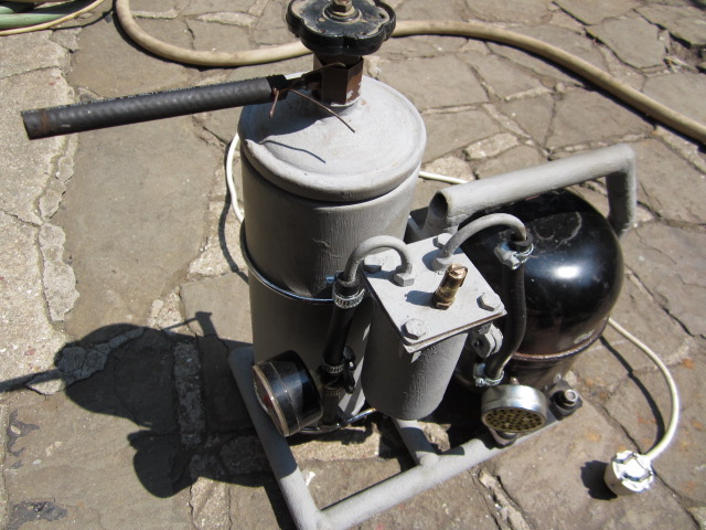

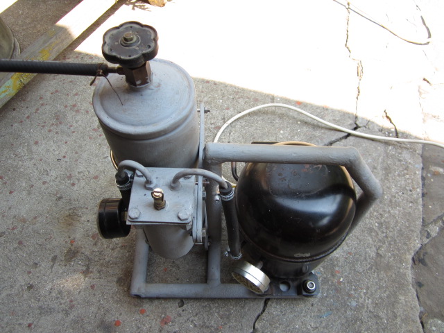

teon - специалист
...тия дни се захванах да направя въпросното 'устройство' за помпене на гуми...стана горе долу компактно и преносимо от гума до гума :-D ...в крайна сметка се получи това:
за ресивър ползвах една стара бутилка от пожарогасител...маслоотделитела изработих от тръба,сложих му кранче за дренаж...вътре има метална изтривалка за съдове...филтъра за въздух изработих от метална кутийка за съчми...вътре м/у две мрежички наредих няколко диска изрязани от филтър за аспиратор...
Canon 004.jpg (113.67 KиБ) Видяна 4894 пъти
Canon 005.jpg ...няма никакви монтирани автоматики, освен един предпазен клапан отгоре на маслоотделитела...
monster18 - специалист
Аз моя не съм го правил толкова сложно просто си използвам компресора от хладилника без бутилки по простата причина че ми върши идеална работа така .
Иначе колега твоя е станал добре ;)
gozilla - напреднал
браво!добре си го направил)само че внимавай с налягането защото нали знаеш че тенекията на пожарогасителя е кажи речи дебела колкото вестник!
