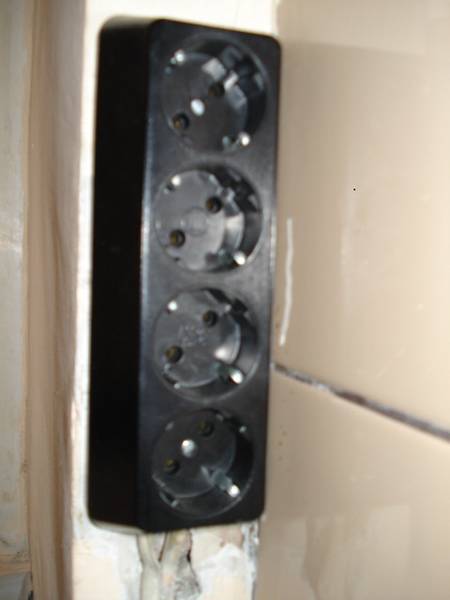

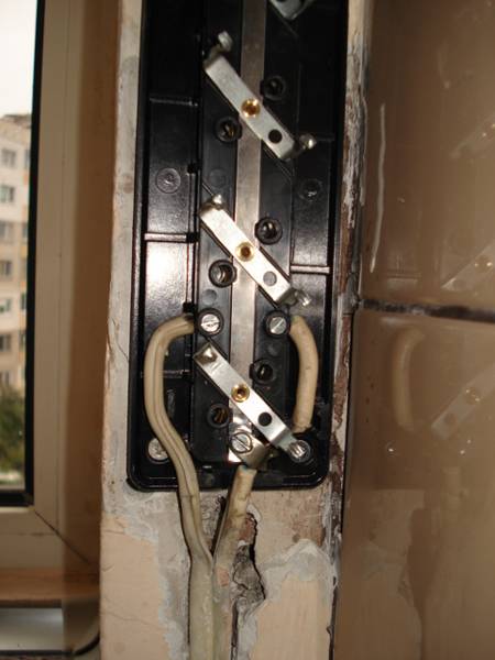

Тая жица дето не свети (както ти и казваш), а аз и казвам нула ( 0 ), първо съм я вързал към крачето и после продължава към клемата за нулата! Дали има някакво значение? Мисля си дали не е там проблема?

Точно така се прави правилно-не обратно първо на щифта и после на защитните пластини. Защитната роля е с приоритет пред работната.
Най-добре е ако има място в конзолата с клема, която има три отделни отвора или чрез запояване да разделиш нулата от инсталацията на два отделни проводника. Ако контактът позволява можеш да заголиш нулата от инсталацията повече и без да я прекъсваш да я свържеш през двете клеми.

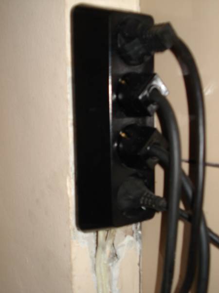

На този контакт имам включени: Фурна за вграждане, керамични котлони (плот), абсорбатор (аспиратор),които е с фабричен щепсел без заземяване и тостер които с щепсел заземяване!

Недопустимо е да имаш включени изброените уреди към един контакт. Ще го запалиш, печките и фурните не се свързват към контакт, а с трърда връзка, освен ако не са преносими. Претоварваш инсталацията, която не е предвидена за всички тези уреди.
Кажи колко ампера е предпазителят на този кръг, фабричен ли е, или е правен с жици, колко е сечението на кабела до контакта.
Въздушно захранване или кабел стига да сградта? Колко е стара инсталацията? Да направиш измерването, което казах по-горе.
Едва след всичко това може да се даде точна диагноза. До тогава се въздържай да включваш големи мощности, защото е опасно.

Става въпрос за блок!Това е в кухнята , където са предвидили специален кабел, където наистина трябва да е твърда връзката ,но ще трябва да свържеш един уред само!! Значи предпазителя за кухнята е автоматичен-25А, кабела до тази кутия е 2,5 кадрата (не твърдя със сигурност,щото не съм го мерил), но си е дебел и трудно се огъва!
Та от тази кутия си хванах (твърда връзка)за моя контакт. :lol:
Това е черна кутия за разклонител, която е като външен контакт (сигурно съм много зле с обясненията, ама като не мога да кача снимките :x ).Ние си спомням колко и даваха да издържа, но знам че беше достатъчно!
Така че тук мисля че няма проблем!

Ако искаш да нямаш проблеми разкарай този менте контакт тип разклонител и си направи няколко отделни контакта дори и външни както си трябва. Случайно да си забелязвал какво пише на разклонителя, на черните български с 3 гнезда 16А а на някои пластмасови вносни с повече от три гнезда даже са написали 10А. И това да не го разбереш като дявола :lol: на всяко гнездо по толкова, това е общия ток който може да се консумира от цялата група. Тия разклонители са да си включваш компютъра а не за кухненски печки.

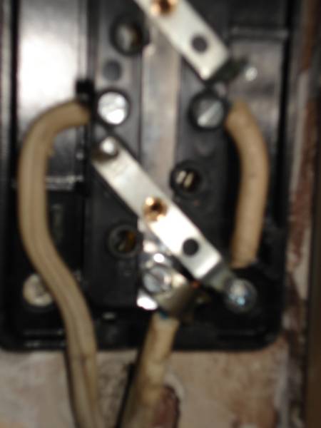

Това краче за закрепване на контакт с бодилите ти ли го сложи на зазелителната клема? Подобрен детайл е хубаво нещо, но не така изпълнено. От снимката се вижда, че връзката не е качествена.
Добре, че кабелът е цял иначе не ми се мисли...
Разкарай този двупроводен кабел и си вземи 3х2,5мм2 СВТ от кутията на стената до всеки контакт по отделно. Прехода от двужилния към трижилния кабел направи с WAGO клеми. При този преход не трянва да има грешки защото от това зависи живота и здравето ви (както и при двупроводно изпълнение)! Работната и защитната нула трябва да са сързани електрически, но по никой начин под обща механична връзка, а под две отделни (за всеки проводник отделен отвор в клемата).
Ако кабелът от стената се окаже, че е 4мм2 можеш да го товариш със 5500Вт (25А) продължително и малко над това за кратко (по-малко от час). Ако обаче кабелът от стената е 2,5мм2 трябва да смениш предпазителя с 20А и да се ограничиш до 4400Вт продължително и около 5000Вт за кратко.

Да крачето аз го приспособих, тъи като кабела е дебел и нямаше как да мине под винчето!! [color=red][/color][color=red]Мисля, че може би там е проблема!
