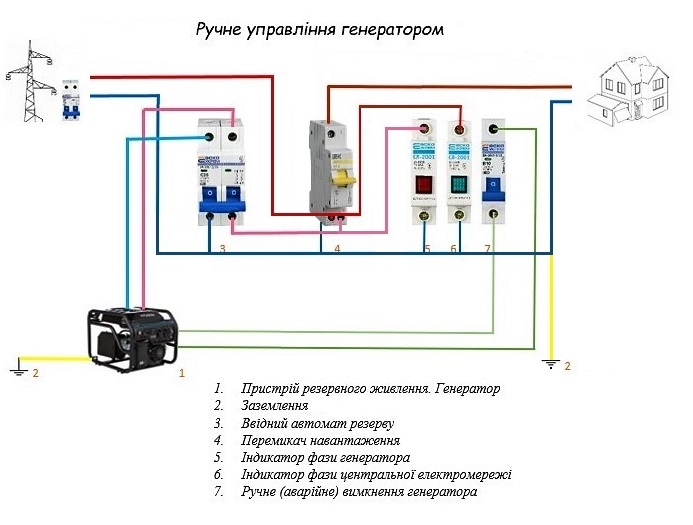

Lux Æterna - специалист
Всичко е хубаво нарисувано, само дето PE проводника на кабела със щепсела не трябва да се комутира през двуполюсния АП. Това все ми "боде в очите".
Поздрави
aleksnp - специалист
Lux Æterna написа:
Всичко е
Прав си. Оправено е.
gogo7777 - майстор
Заземителното болтче е свързано с шукото на контакта на генератора фабрично. Жълтия проводник при щепсела е излишен.
:drinkers:
valentino76bs - майстор
Ще потърся и някой заверен проект на точно изпълнение.
DundyTheCroc - майстор
съб дек 27, 2025 10:49 amgogo7777 написа:
:drinkers:
Като цяло при инверторните генератори е точно така, болтчето за заземяване е на предния панел, който е и единствената открита метална част на генератора, вътрешно панела е свързан със заземителните пластини на контактите, но няма връзка с нищо друго в самия генератор.
gogo7777 - майстор
Да, няма връзка с друго по генератора. То е само за заземяване на самия генератор и шукото на контактите.
prasse - специалист
съб дек 27, 2025 10:32 amaleksnp написа:
Lux Æterna написа:
Всичко е
Сега, ако го премахнеш (проводника), те признах :) :)
При евентуална грешна манипулация с апаратите от схемата, няма ли опасност да срещнеш фазите на двете системи?
Нарисувай новото, моля!
Baлepu - специалист
съб дек 27, 2025 9:41 amaleksnp написа:
как съм свързал моя генератор.
В къщата инсталацията двупроводна ли е?
gogo7777 - майстор
Ами не е намерил подходящата снимка на Ум шалтер предполагам. Иначе на картинката сякаш наистина няма превключване на фазите от двете захранвания и е объркващо.
Ще рисува още :)
