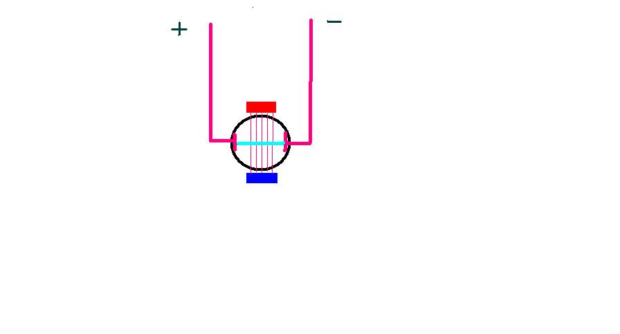

Иначе като работих в БАН 82ра година разработвахме и тествахме едни датчици за поток за токопроводими течности които да не влияят на скоростта и налягането на флуида. Не видяха бял свят защото бяха много зависими от различните концентрации и не можеха да се тарират за постоянно. Тока много играеше. Това е рисунка в разрез иначе представлява пластмасова тръба с два електрода през която минава солена вода. Нарисувал съм със светлосиньото част от водата дето минава по тръбата за по нагледно. Червеното и синьото са полюсите на магнита и съм нарисувал магнитните линии. Като ги пресича водата по тръбата, се създава потенциал на електродите който зависи от скоростта и посоката. Това дето си дал по горе (за линка на руснака дето го тествал 3 години), магнита е в потока няма как да се получи никакъв ток щот водата се движи по посока на магнитните силови линии, а не ги пресича и няма как да произведе ток.
Някой разработвал нещо ама ти пак не си разбрал каква е идеята. На + и - се подава някакво напрежение и протича ток.
Тока е основно по оная светлосинята линия - демек там тока е най-голям и тя се явява проводник в магнитно поле.
Когато течността е в покой, то и тока по синята линия не се променя.
Когато течността тръгне, тя се опитва да "отмести" синята линия - проводника.
От там се появява промяна на тока през електродите и промяната зависи от скоростта.
Иначе няма как да се появи потенциал на електродите само с протичане на течност.
И да, такъв датчик няма да работи коректно и ще се влияе от много неща.
