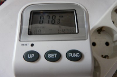

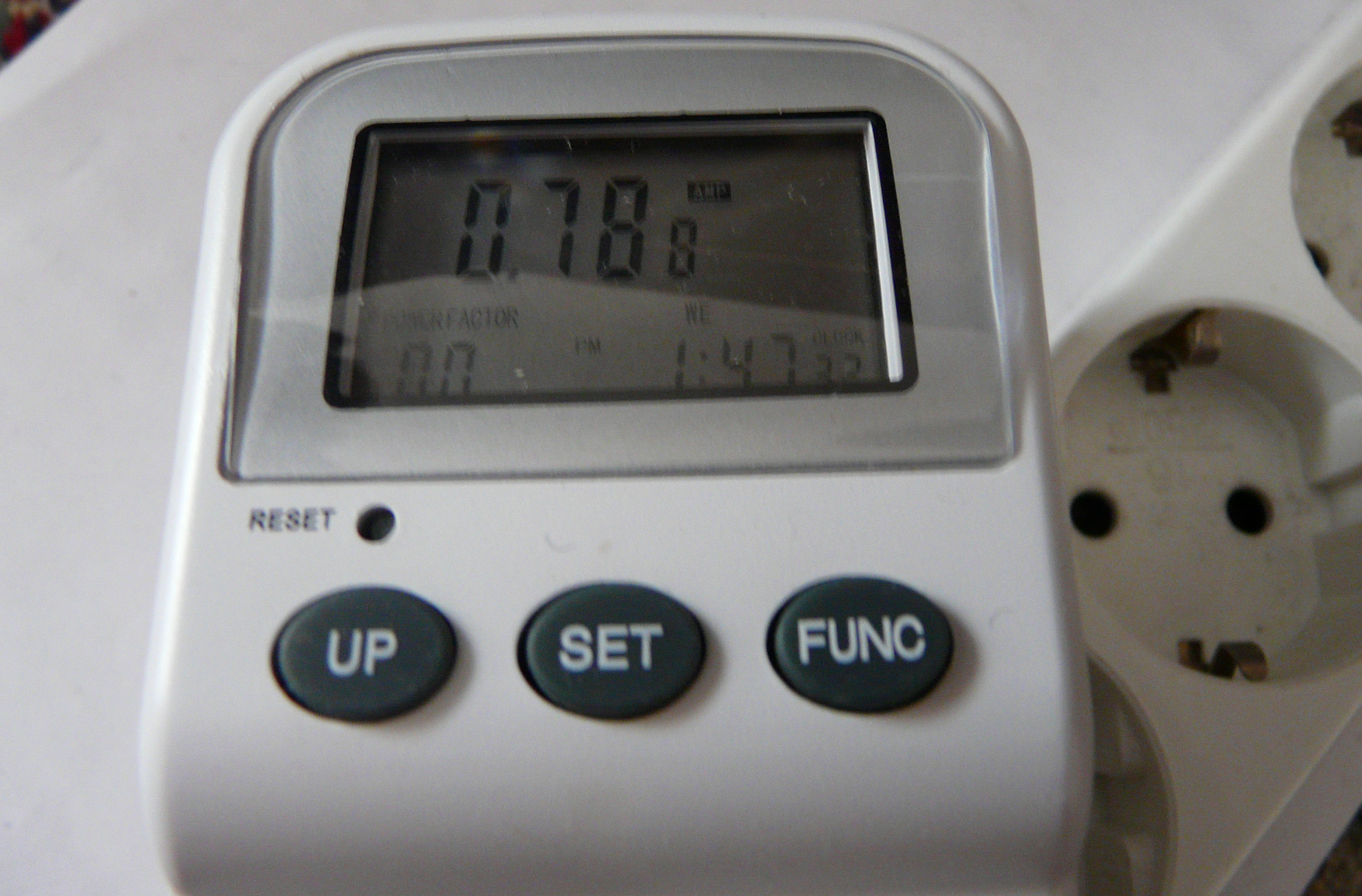

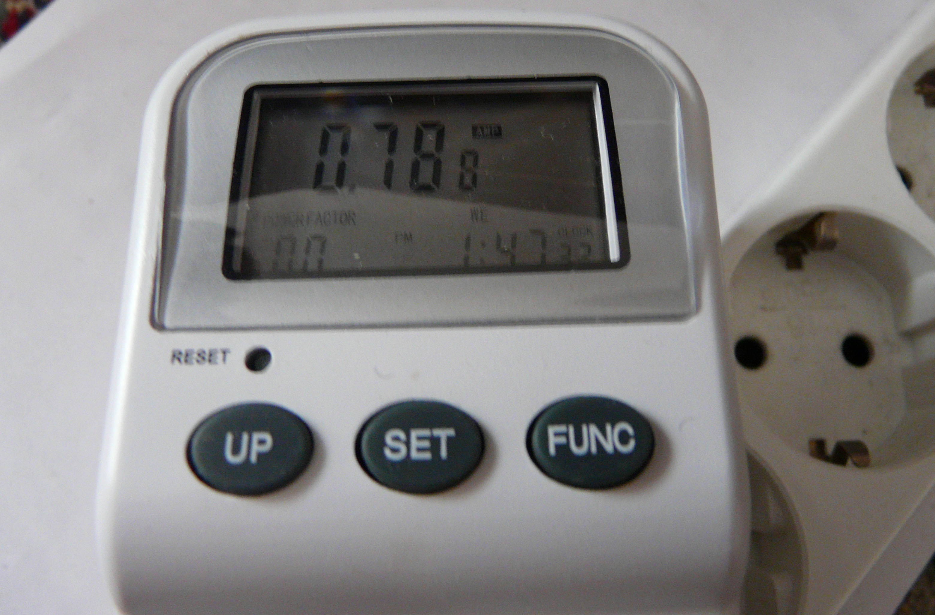

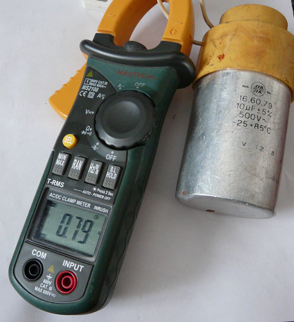

Ами сега си направих пак експеримент, то явно само аз ги правя тук, не разчитайки на формули и кристални топки. Изнамерих кондензатора 10uF/500V. Боднах го в контакта и измерих тока с два уреда - ватметър показващ тока и амперклещи с T-RMS.
Ето ватметъра 0.788А:
ето амперклещите 0.79А:

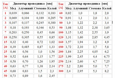

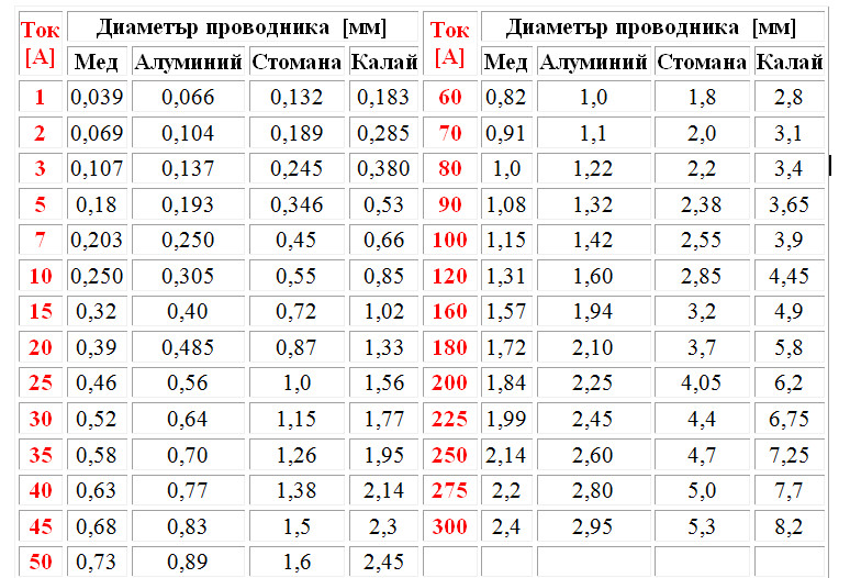

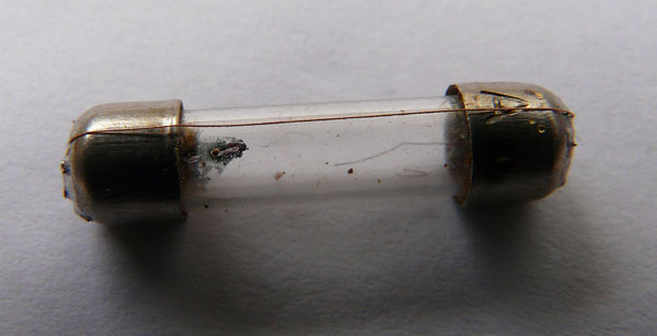

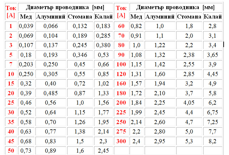

Взех едно стопяемо предпазителче стъклено 0.8А и го свързах последователно на кондензатора. Веднага последва не малка искра(нямаща нищо общо с искрата от 4.5V батерия на toolegittoquit) и предпазителя изгоря за част от секундата. Нямам друг подобен със същата стойност. Обаче вземайки под внимание ориентировъчно тази табличка "как да си направим предпазител",
запоих проводник 0.07мм. външно на изгорелия предпазител:
разредих кондензатора, отново го включих към мрежата 230V през предпазителя, получи се по-малка искра, предпазителя не изгоря, задържах го така около 10 сек. не изгоря. При последващото обаче изключване и отново включване се получи по-голяма искра и предпазителя отново изгоря за част от секундата. Защо предпазителя не изгоря през тези 10 сек., а изгоря за част от секундата при последващото изл/вкл? Аз си имам мое обяснение макар да не съм много сигурен. Има един тънък момент, който ми убягва в цялата работа. Ще направя и още един експеримент, но може би не точно сега - а именно - дали ще се стопи предпазител с определена стойност само от така наречения реактивен ток също с определена стойност надхвърляща тази на предпазителя.
fbr - майстор
DMN написа:
Ако обяснението ти взема предвид, момента на включването на кондензатора с точката в която се намира в момента синусоидата на напрежението, то бъди сигурен.
toolegittoquit - майстор
DMN написа:
Предпазителят изгоря, защото при пускане на ток, кондензаторът се зарежда по експоненциална крива. На реактивните товари пусковият ток може да превиши с проценти, а дори и пъти работният ток. Много ясно се вижда това с електродвигатели, като се питаше в една друга тема. Оказваше се, че 5kW агрегат не стига за пусковият ток на 3 и нещо киловата електродвигател. Зависи и в коя част на синусоидата си попаднал в момента на включване на веригата.
kozl написа:
В началото на периода тока е нула, в четвъртината пак е нула, в половината пак е нула в третината пак е нула и в края на периода пак е нула.
Токът се разминава с напрежението. Може напрежението да е 0(това подавано от захранващият източник), но ток все още протича, защото във веригата има акумулирана енергия. По този начин работят изглаждащите филтри - слагаме на токоизправител кондензатор, за да може параметрите на полученото напрежение да бъдат по-плавни.
DMN - майстор
fbr написа:
DMN написа:
Да, но с още едно важно условие според мен. А именно в момента на изключването на кондензатора той в каква полярност е останал зареден, и в момента на включване, ако се улучи синусоидата на напрежението да е с обратна полярност на заряда на кондензатора, то се получава по-голям ток и искра, и от там изгарянето на бушона, ама дали е точно така. А и всъщност нали точно това става много пъти когато кондензатора е постоянно под напрежение, но бушона, ако не изгори в първия момент на включване, след това не изгаря при моя опит :?
