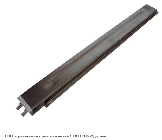

alsted - майстор
Такъв няма ли да свърши работа?
[/url]
