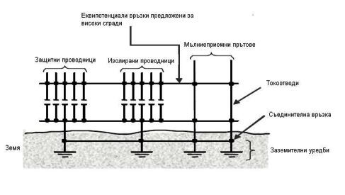

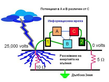

Цитирам:
"Допускани грешки
В електрическите инсталации, които захранват електронни уреди и съоръжения, понякога се допускат грешки, които причиняват щети и аварии. Най често срещаните от тях са: незаземяване на нулевият проводник на входящата електрическа мрежа (за TN-C-S мрежа); заземяване на нулевият проводник на разпределителни електрически табла (за TN-C-S и ТN-S мрежи); свързване на електронният уред или съоръжение е със система с високо земно съпротивление; свързване на електронните устройства с електрически мрежи, в които напрежението между нулевия и заземителния проводник е по-високо от 1V (ефективна стойност); липса на защитни устройства срещу преходни пренапрежения; несвързани различните заземителни уредби, налични в сградата на потребителя (електрическа инсталация, електронни уреди и съоръжения, мълниезащита и др.); Поставяне на чувствителните електронни уреди в близост до захранващ източник (трафопост); липса на заземителни уредби (signal reference grid) за намаляване на високочестотното излъчване;
Една от най-важните грешки, които предизвикват щети на електронните уреди е използването на отделни заземителни уредби. До какви проблеми може да доведе това? Ако в една сграда има няколко отделни заземителни уредби (заземителна уредба за мълниезащита, заземителна уредба за електрически ток, за информационни и телекомуникационни системи), могат да се появят големи разлики в потенциалите, които да предизвикат катастрофални щети или риск за хората, намиращи се в различните места. Например, ако анализираме фигура 4, на лице е електрическо захранване 1, което захранва два консуматора А и В, източник 2 захранва консуматор С; заземителните уредби на система 1 и 2 са изолирани, докато консуматорите А, В и С са свързани посредством една информационна мрежа. Паднала мълния би предизвикала повишаване на потенциала в електрическите табла А и В с хиляди волта спрямо табло С. Тази разлика в потенциала застрашава както електрическите уреди, така и човешкия живот.
Да предположим, че заземителната уредба за мълниезащита на една сграда и тази за електрическо захранване не са свързани. В случай на паднала мълния в гръмоотвода, потенциалът на цялото метално устройство, свързано с гръмоотвода, ще бъде висок. В същото време, металните заземени части на системата за електрическо захранване ще останат със земен потенциал, както е показано на фигура 4. Ако двете метални части с различен потенциал се намират близо една до друга, може да възникне дъга с фатални последици (на английски: side flash). Това показва нуждата всички заземителни уредби на една сграда да бъдат свързани. Трябва да се уточни, че те трябва да бъдат задължително свързани на ниво на пода или земята. Самото свързване на различните заземителни уредби е по-изгодно, тъй като стойността на заземително съпротивление, получена при свързване на всички заземителни уредби, ще бъде по-малка, отколкото ако заземителните уредби са независими. Според международните норми и опит, взаимното свързване може да се осъществи посредством директна връзка, защитен искров разрядник или дросел (защитна бобина). Според норма IEC- 61000-5-2 за сгради с няколко заземителни уредби, всички уредби трябва да са електрически взаимосвързани.
Заземяване на нулев проводник в разпределителни електрически табла
Този проблем може да възникне при TNC-S и TN-S мрежи. В разпределителните табла, захранващи компютрите, когато нулев проводник е заземен, или в една ТN-S или TNC-S мрежа има връзка между нулевата разпределителна шина и шината за изравняване на потенциали, токът, който протича през нулевия проводник, се разделя между нулевия проводник, защитения проводник PE и заземяващия информационен кабел. Всичко това възниква в резултат на грешка в информационната мрежа и в най-лошия случай може да се повреди входа на информационната мрежа. Освен нежелани напрежения и токове, неправилната връзка между нулевия проводник и заземяващия информационен кабел, в информационните мрежи се пораждат магнитни сили, които не могат да бъдат премахнати. Остатъчните магнитни полета могат да предизвикат електромагнитни смущения в компютрите, мониторите и видео прожекторите. Плътност на магнитното поле в размер на 2 mG не би трябвало да предизвика никакъв проблем в споменатите електронни уреди. Но ако плътността на магнитното поле е 20 mG, тя може да предизвика нестабилност на изображението на монитора. На английски език това положение е познато като “monitor jittering”.
За да се постигне висока надеждност на функционалността и сигурността на електронните уреди и съоръжения, е необходимо да се имат предвид всички описани в този документ аспекти. Освен това, трябва да се изготви план за годишно поддържане на тези системи, за да се проверява състоянието на електрическите инсталации, които захранват електронните уреди и съоръжения."
https://paradise-electric.eu/do-kakvi-p ... ede-izpol/
  Фиг. 1 Отделни заземителни уредби
Да предположим, че заземителната инсталация за мълниезащита на една сграда и тази за електрическо захранване не са свързани. В случай на паднала мълния в гръмоотвода, потенциалът на цялото метално устройство, свързано с гръмоотвода, ще бъде висок. В същото време, металните заземени части на системата за електрическо захранване ще останат със земен потенциал, както е показано на фигура 1. Ако двете метални части с различен потенциал се намират близо една до друга, може да възникне дъга с фатални последици (на английски: sideflash”). Това показва нуждата всички заземителни инсталации на една сграда да бъдат свързани. Трябва да се уточни, че те трябва да бъдат задължително свързани на ниво на пода или земята.
Самото свързване на различните заземителни инсталации е по-изгодно, тъй като стойността на заземително съпротивление, получена при свързване на всички заземителни уредби, ще бъде по-малка, отколкото ако заземителните инсталации са независими. Според международните норми и опит, взаимното свързване може да се осъществи посредством директна връзка, защитен искров разрядник или дросел (защитна бобина).
Според норма IEC- 61000-5-2 за сгради с няколко заземителни инсталации, всички заземители трябва да са електрически взаимосвързани, както е показано на фигура 2.
