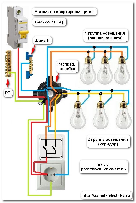

След като в дупката има два проводника фаза и нула ясно че трябва да се мушнат в дупките . Вижда се че са 4 , но коя точно питам отгоре и долу това е .

Lutchezar - майстор
Схемата я качих защото от телефона такава намерих, да е цветна и да е ясна. И писах да игнорира контакта.
Всъщност я имам и с предпазител😂🤣😂
Да не казвам че ако слагаш контакт на таванско помещение или мазе това е логически правилната схема.

реших , че ключоа и контакта са вече на доста години и може би ще ги сменя с тези . Днес ги разгледах , но контакта забелязах , че няма вход за заземяване . Затова попитах как се връзва след като няма вход за заземяване . А ключа също е доста различен . Ако успееш поне да ми кажеш как да свържа ключа за лампата ще супер ,т.е нулата и фазата кое къде се мушка на въпросния ключ за лампа .
Ключа ще си свържеш там де пише 1 и 2 без значение от фаза и нула. Ако жиците в дупката са две, едната в 1, другата в 2 или обратното и без значение от фаза и нула. Ако жиците са 3, специалист си потърси.

A бе верно стана голяма обърквация. С целия апартамент и тавана . Ама намерих дупките в ключа и сега остава да ги вържа . За контакта си има зазимяване , но не го бях видях , защото не бях махнал пластмасата . . То е по средата това заземяване . Фазата отляво , заземяването по средата и от дясно нулата . Чакам го оня да се освободи да има повечко време , че сега са започнали някаква сграда да окабеляват . Чакам да видим и тавана горе де е кутията , че нямам уред за открриване на кабели .
