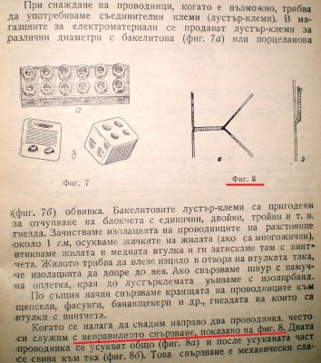

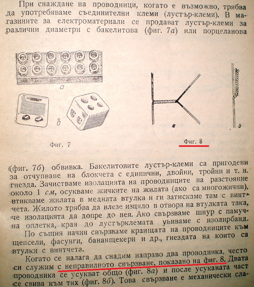

Наръчник на електротехника, Клисаров&Клисаров
Тук няма неясна терминология
profy - специалист
profy написа:
Впрочем по време на обучението ми по електротехника спайките в разклонителните кутии бяха забранени - само клеми на порцеланова основа; спайките
навлязоха по време на незаконното и полузаконното строителство на вили и къщи, без проект и приемане на ел.част.
А с Наредба 3/2004 г. са и узаконени.
Наръчник на електротехника. Автор: Клисаров М., Клисаров Г. Издател: Техника Година: 1966.
:-D
Твърде древна литература, по социалистическата законност. :lol: :lol: :lol:
