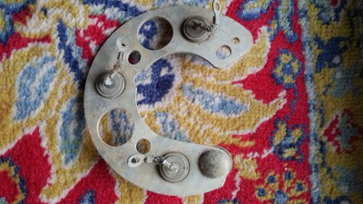

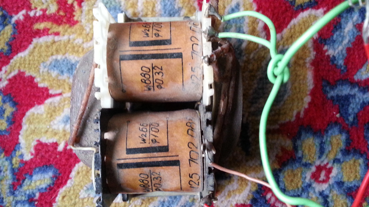

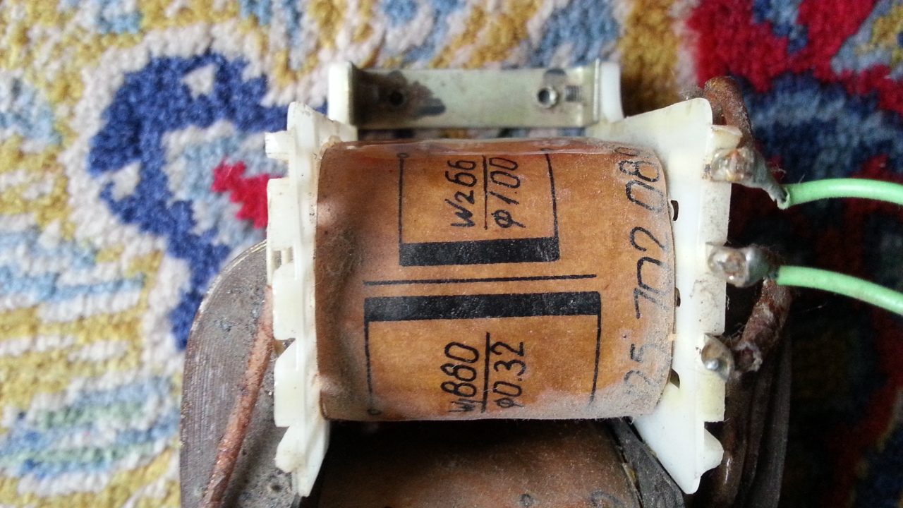

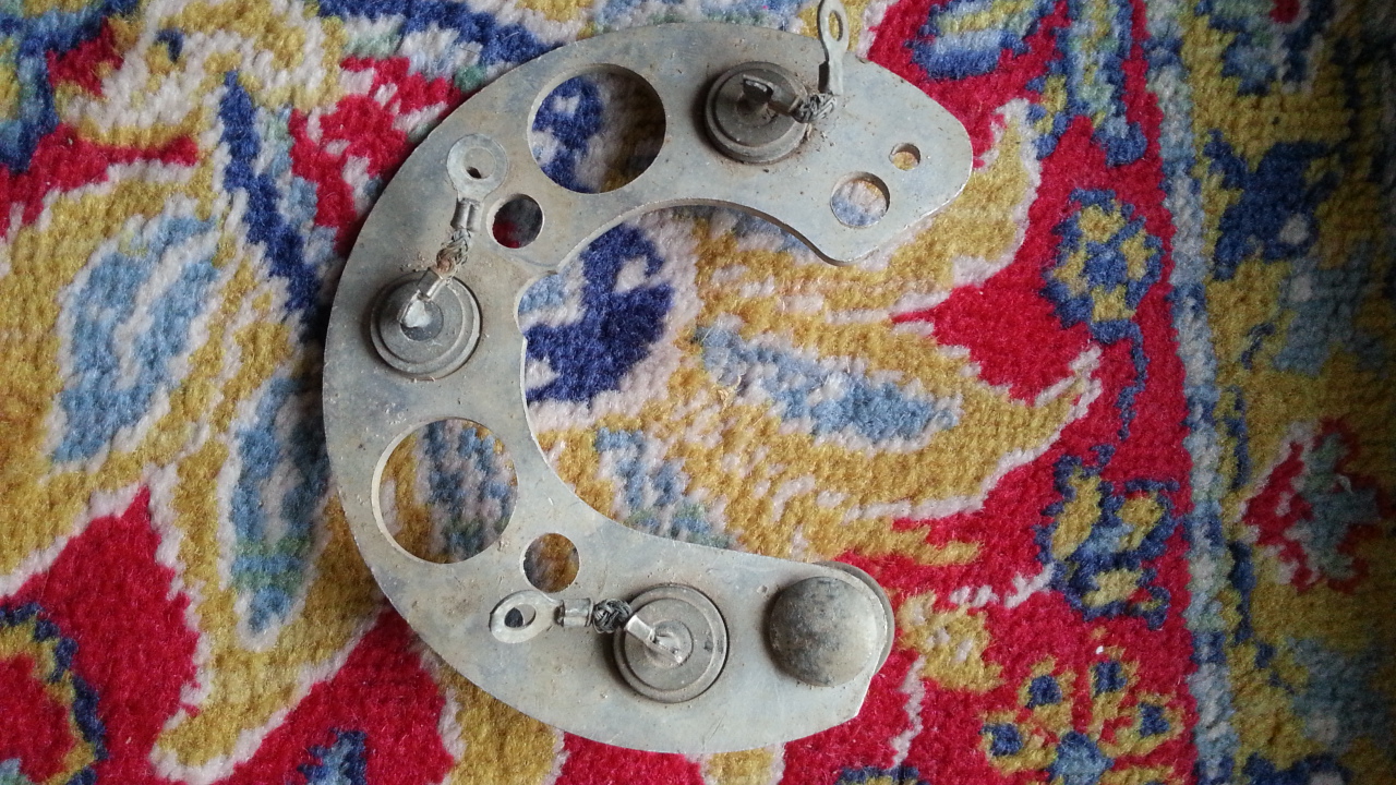

Телевизорите Респром са около 20 модела. За моженето - може. Стига да има вторична намотка над 12 V. Както показаха на по напред - може и въобще без трансформатор. Друг е въпроса какъв ток можеш да извадиш от този (кой ли?) трансформатор.
plamen6703 - майстор

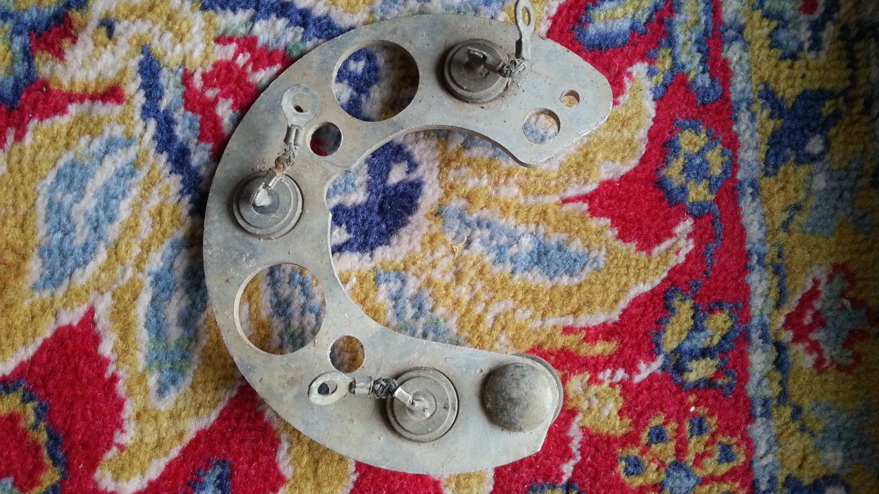

Ако нямаш друга работа какво те бърка да пробваш :-D Акумулатор може да не заредиш, но може да си начешеш "крастата", даже и "диоди от генератор на автомобил" не ти трябват, на шасито има един 3PM4, ползвай го по предназначение, поне докато не замирише на запъртъци :wink:
Братушките на такава работа казват "валяем дурака" :drinkers: :partyman:
didoni_ - специалист
За тоя траф става дума,който дава при измерване на вторичната намотка 17,5 волта.
И диодите на другата снимка.

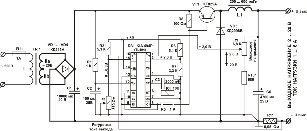

Бащата преди мноооого години си е направил зарядно: траф, изправителна плочка и ампермер. Без никакви регулировки, колкото да посъбуди акумулатора. Та реших да го модернизирам малко, като му добавя схемата за регулировка с тиристор с фазовото управление Изображение. Обаче докато се ровичках из нета попаднах на това изделие
http://www.elimex.bg/userfiles/editor/f ... nolife.pdf ...и се чудя сега кой вариант. Заслужава ли си 10те пари втория вариант :?
petrov7111 - специалист
Тая схема на Елимекс не мисля, че ще работи за такива токове. Тока минава през R5,R6,R7, които заедно правят обща мощност под 1 ват. Несериозно е за авто-акумулатори.
zdravcho - специалист
И аз това си помислих първоначално, но сметките показват друго - при 5А ток на заряд, през всеки от въпросните резистори ще минава 1,6666666667А и при съпротивление 0,1ом отделяната мощност върху всеки резистор ще е около 0,27W Ако греят ще се сменят с по-мощни.Това да е проблема. Намерих и руски вариант на такова зарядно
