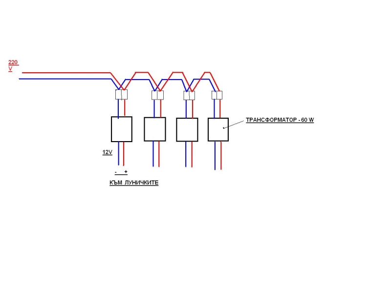

Явно не си на ти с жиците. :lol: Разделянето се налага защото така са направили трафа - да има две вериги и общата мощност е 150Вт. Ако включиш твоите 150Вт в едната верига ще изгори трафа :lol:
Вземи го върни тоя траф в магазина и си вземи такъв с един изход 150Вата. :lol: Ако не можеш да намериш такъв си вземи 105Вата с един изход, обаче смени и лампите с 4 по 25Вата :roll: Третия и последен вариант е да отрежеш кабела на двете крайни лампи и да ги захраниш както е на картинката на ELEMENTAL.
Trifun - специалист
Разделянето се налага защото тока е много голям. При една луничка 35 вата, захранена с 12 волта, тока ти е приблизително 3 ампера. При 2 лунички съответно става 6, а при 4 лунички - 12 ампера ! Което е прекалено много за клемичките, които се използват в електронните захранвания (а и не само за тях). Затова се налага и разделянето.
И това, кабела да върви последователно от луна на луна изобщо не е добра идея ! Съветвам те да го промениш - пусни си отделен кабел от всяка луна до захранването. Сега се получава така, че по кабела от захранването до първата луна вървят всичките тези 12 ампера...
И ако кабела ти е 1 кв.мм. примерно - изобщо не ми се мисли какво може да стане !

Предлагам ти едно друго решение, ако нямаш възможност да разделиш четирите лунички в два кръга. Първо въобще не използвай един трансформатор , а четири по 60 вата . Така можеш да сложиш лунички и по 35 и по 50 вата. Значи използваш съществуващата инсталация за "магистрална" за 220 волта и преди всяка луничка слагаш трансформатор. Виж приложената схема . Надявам се да ти е от полза :)
СВЪРЗВАНЕ НА ЛУНИЧКИ.JPG (35.84 KиБ) Видяна 18668 пъти

Това не е вярно - показаното на схемата е паралелно свързване - просто се развежда от една клема към следващата. Както ти казва Милен - раздели ги на две групи, както е указано на схемата. Явно трафът е с две вторични намотки. Тогава и 1 кв. мм. ще носи нормално тока.
Нещо не си разчел правилно моята схема. Все повече си мисля ,че повечето във форума не са на "ти" с жичкаджийството !!! :? :wink: :!:
Justy - майстор
Първо - не цитирам теб, а Celeborn. Второ - никъде в публикуваните схеми, включително твоята няма последователно свързване. Трето - предлаганото от теб решение е най сложното и скъпо. Четвърто - мненията за когото и да било пази за себе си или изпращай на лични. Пето - избягвай обобщенията.

Много си изчерпателен . Съгласен съм с всичко - ДЪЛЖА ТИ ИЗВИНЕНИЕ !. На обяд хвърлих едно око на форума и от бързане погрешно съм разбрал написаното ! :datz:
Само не съм сигурен за "сложно и скъпо" !? Наскоро правих поправка на осветлението на един доста голям барплот ( кафе - ресторант ) и там бяха направили два кръга от по 15 луни . Светеха само първите 5 от двата кръга , останалите мъждукаха , а последните въобще не светеха! Премахнах двата големи трафа , и с подобна на горната схема последователност - само че по 3 луни по 20 W на трансформатор - въпроса беше успешно решен . Собственника е повече от доволен ... :)
