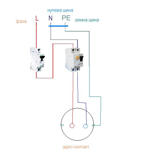

И обърни ВНИМАНИЕ на автоматичните предпазители /над ДТЗ/ от които излизат по два кабела - струва ми се, че по един от тях отива в ДТЗ отдолу
Бая се дзверих и ми се струва че грешиш. Според мен отгоре си върви мост черните кабели - фазата и сините кабели нулата.
Малко не се четат надписите, но си мисля че това са "Автоматични прекъсвачи с вградена ДТЗ PFL6"
http://www.moeller.bg/Pages/15/6/BG/
стр. 19.
pavelari - майстор
Прав си, че това е ап с ДТЗ.
Но е факт, че по думите на колегата, тези ДТЗ не променят нищо в ел.инсталацията и има проблем. Да видим след проведените експеримвнти дали ще имаме напредък...
А и не се вижда добре от тези снимки - това са само мои предположения.
Милен - майстор
Свързваш по обясненията и по следната картинка и трябва да заработи нормално. Напиши номенклатурата на ДТЗтата че не става ясно от снимката

Не съм се загубил ,бях свикал консилиум.Наблюдавам следните аномалии:
Бойлера и контактите в кухнята не са вързани към дтзл
Има по една дтз за всяка стая/контакти/л
При включен централен ап и трета дтз се връща фаза на първа дтз която пък не мога да открия с кои контакти е свързана.
При включване на консуматор към който и да е от контактите на 4дтз тя изключва.
При включване на консуматор към контактите на на 3дтз-пада първа.За сега толкова открих ,но утре започвам едно по едно да развалям.А от фирмата казаха ,че всичко е на ред защото ако не било нямало да дадат акт 16.
