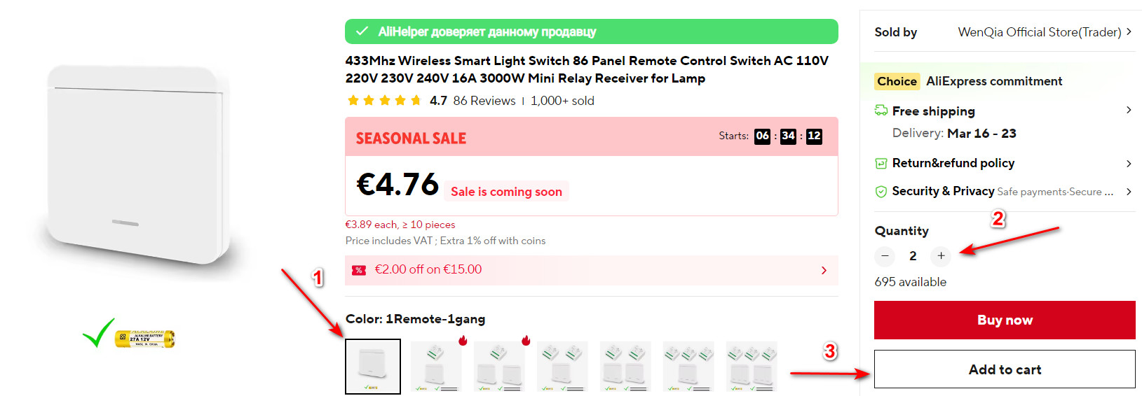

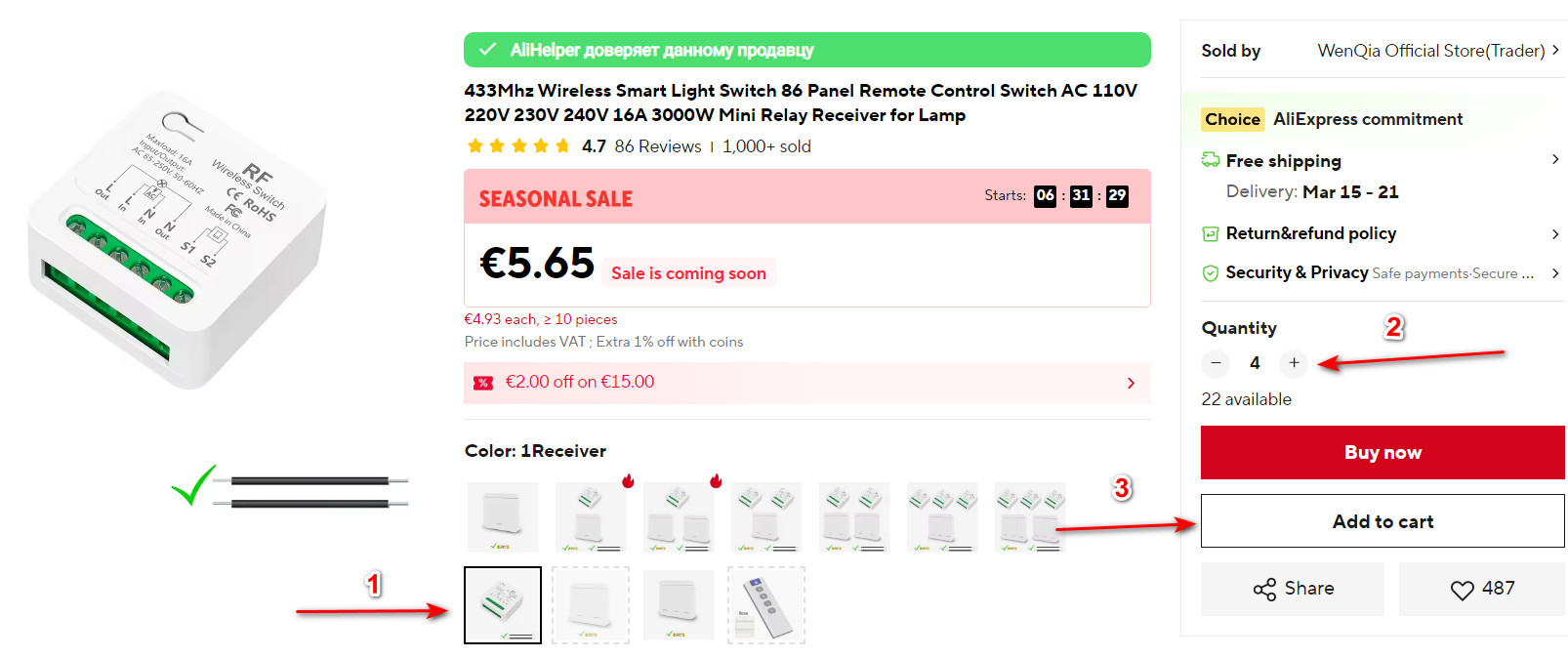

Това ще ми свърши работа но не не баш, първо няма опция два ключа с 4 релета и второ няма опция да се поръча по повече от един артикул, но ще пробвам да намеря подобно.
Тенкю за линка.
За какво са ти 4 релета? Тия лампи за нагоре не са ли запаралелени? Една ел. схема на направеното хич няма да е излишна.
Moжеш да поръчваш по колкото си искаш артикули от който и да е вид, няма никакво ограничение

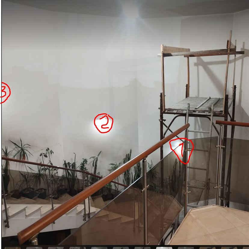

Ами 4 релета щото са 4 лампи на разстояние една от друга, едната е в началото на стълбите последната е малко преди края на втория етаж. Те сника от ония дни.

Три жици ли имаш до лампите ? Как са свързани от лампа в лампа или имаш кутия някъде?
pipilica - майстор
Няма 3 жици, има кутия горе на края на стълбите на втория етаж от там е мостови 2х1.5 и има ухо на всяка лампа и покрай него е 3х1.5 до долния ключ, тва по спомени от преди 25 години.

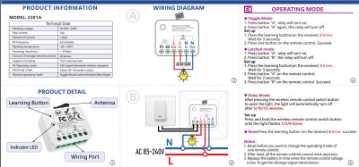

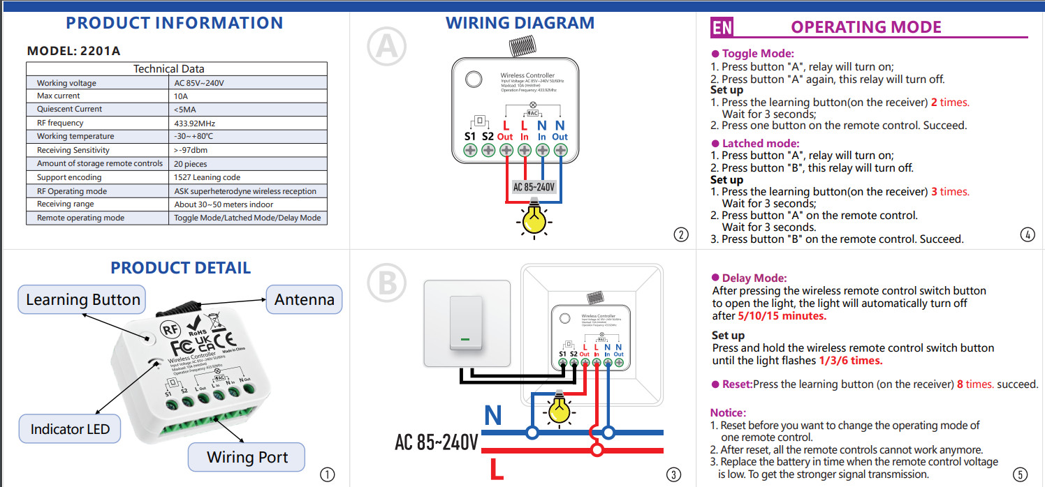

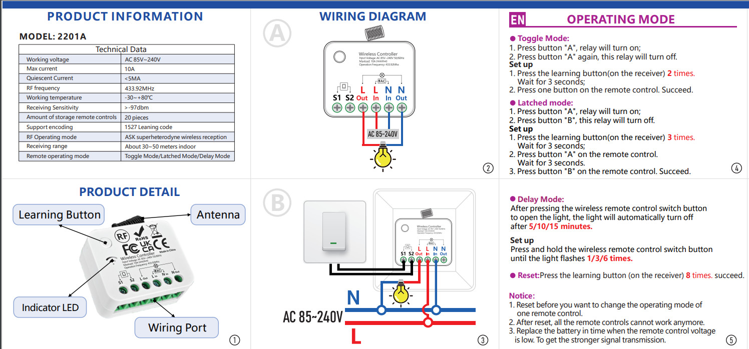

Ако са от смарт серията през Туя може да се настройват дали да помнят последното състояние. Има и разни други заигравки. Проблем е, че не съм срещал комплект едно дистанционно и 4 приемника. Иначе с 4 дистанционни не е оферта. Сигурно може да се програмира едно и също дистанционно за 4 отделни, но не съм се борил с такава задача.

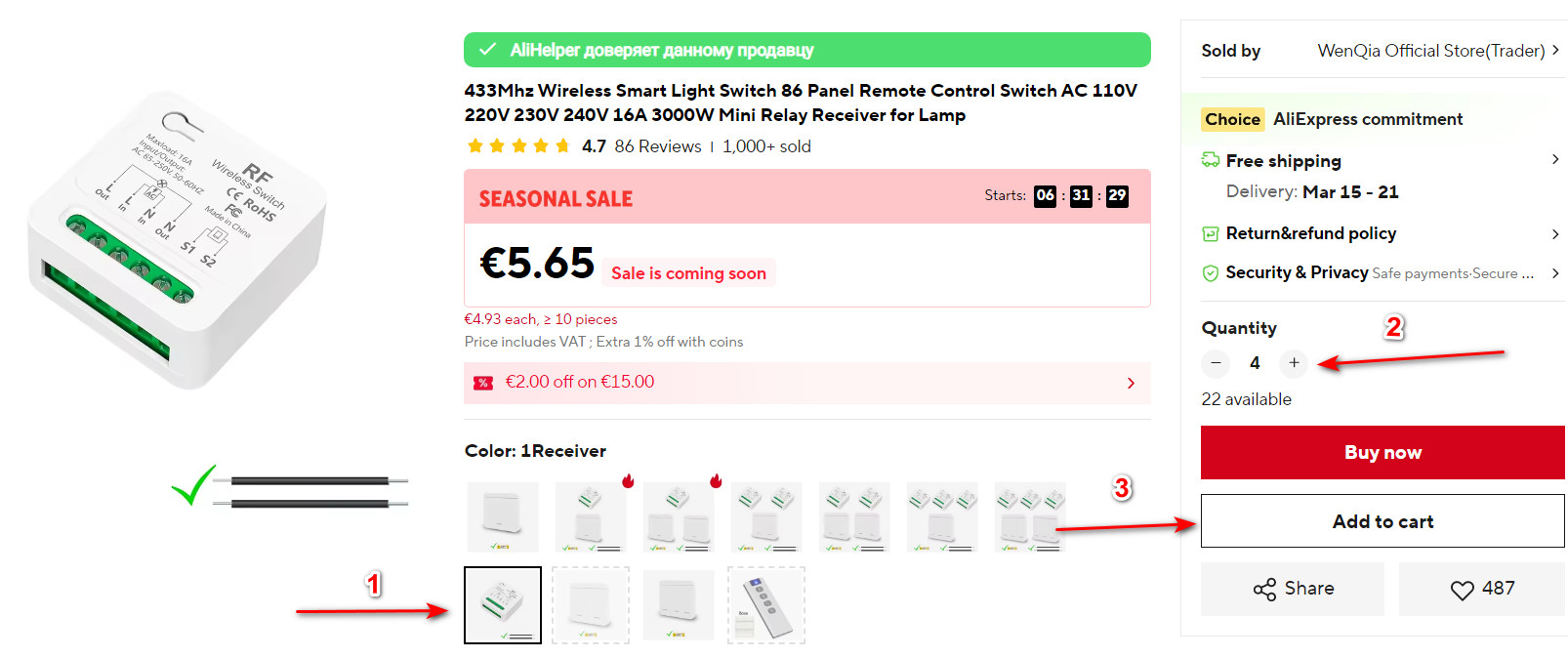

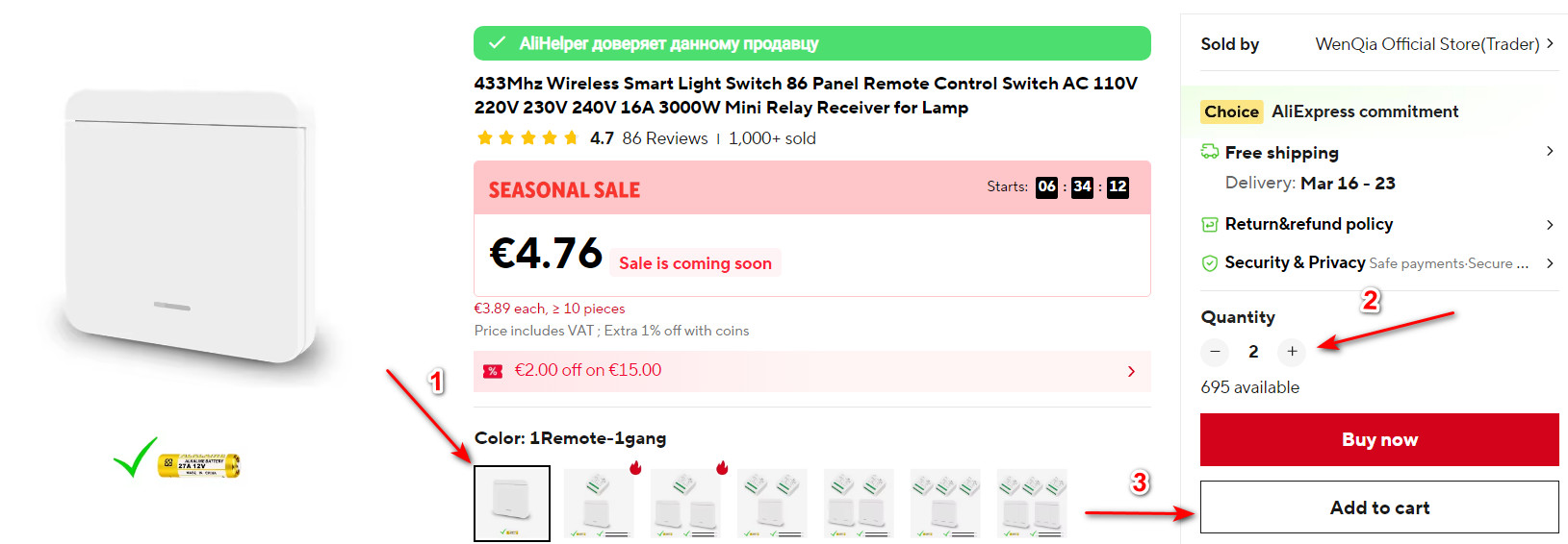

ESPACE - майстор
съб фев 28, 2026 9:08 pmpipilica написа:
съб фев 28, 2026 1:22 pmESPACE написа:
съб фев 28, 2026 4:20 ampipilica написа:
Тенкю за линка.
Разбрах как е свързано и какво искаш да се получи и не виждам никакъв проблем. За твоя случай си купуваш 4 релета и 2 единични ключа и си ги обучаваш. Може да обучиш едно реле към до 20 ключа и всеки ключ към безкрайно релета. Отделно предлагат и еднобутонни, двубутонни и трибутонни ключове. Комбинациите са безкрайни. Обучаваш ги в toggle mode и си готов.
Избери си там от комбинираните варианти кое ще ти излезе най евтино. За всеки случай си поръчай и по един резервен ключ и реле
