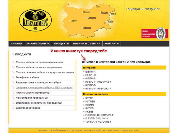

Johny - майстор
pavelari написа:
е аз не съм чувал отдавна накой да използва думата ШНУР /като .ур/ когато говорим за електричество изобщо.
Koга ще се научи да чете този народ?????
http://www.cablecommerce.bg/bg/products.php?catid=9
"КАБЕЛКОМЕРС" ООД
Повече от 40 години КАБЕЛКОМЕРС ООД е сред водещите в България фирми с традиции в търговията с кабели, проводници, кабелна арматура, електроматериали и апаратура от утвърдени български и европейски производители. Сертифицирана е по ISO 9001 от 1999 година.
И какво, сега по новому тока тече в обратна посока. Или постоянният ток да има вече амплитуда и честота?
Говориме за грамотно исползване на техничиските термини и определения, ако това ти говори нещо.
Не искам да се правя на умен, но ако имаш нещо общо с електротехниката или електричеството въобще, трябва да се изразяваш технически грамотно, ако знеш разбира се!
Ако не знаеш, брато, чети и питай! Аз лично така правя особенно, когато се съмнявам в нещо. Ти явно в нищо не се съмняваш по отношение на себе си.
