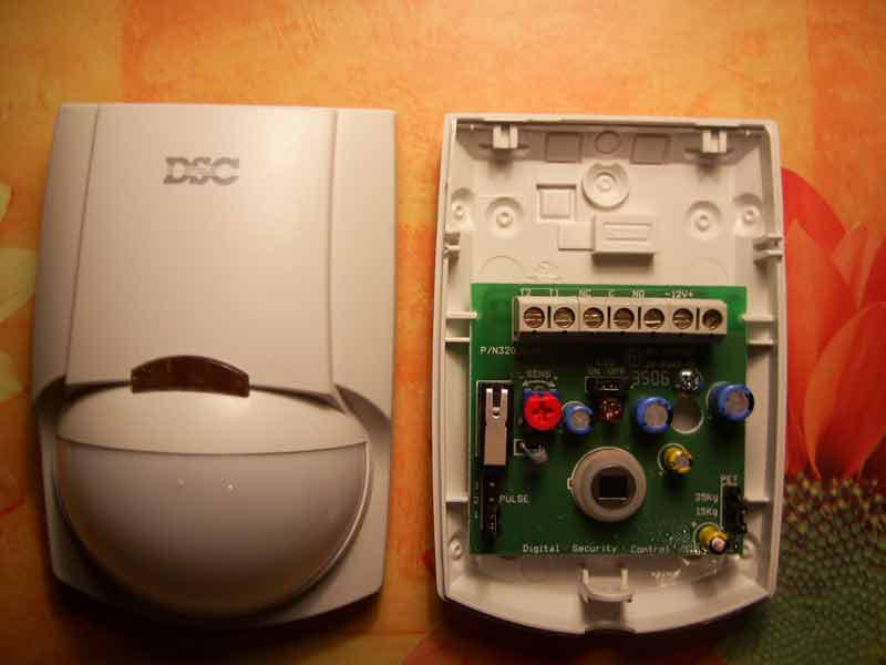

И аз съм един от тези който смятам сам да си я монтирам.Моята е DSC PC 585.
Това е датчика който за първи път отварям и незнам, кои цвят кабел по принцип
къде да свържа.Ако мога поне това да направя а специалиста само да дойде да е програмира.
Само да уточня че кабелите не са отделно за всеки един датчик ,а май трябва да се
свържат последователно.Общо датчиците са 5 + този за външната врата който е магнитен
Предварително благодаря на всички
обемен датчик

@kireto1, цветовете си ги избираш ти - важното е всичко да е еднотипно - примерно си казваш че червеното ще бъде +12V - и навсякъде го връзваш за +. Казваш си че синьото ще е минус - и навсякъде го връзваш за минус. Захранването на всички датчици трябва да е паралелно - т.е. от централата до всеки датчик си трябва кабел.
По принцип всяка аларма може да контролира няколко зони. Зоните са следните :
- със закъснение - това е обикновено входната врата. Трябва ти време, за да влезеш и ако знаеш кода, да изключиш алармата преди да се е задействала.
- с мигновено действие - това са охраняемите зони, през които нормално не би трябвало да се прониква. Всяко задействане на такъв датчик е сигнал за нарушител, и алармата се включва веднага.
- тампер-зона - това е специална, 24-часова зона, с която алармата се `самоохранява` така да се каже - т.е. контролира се че всички свързващи кабели са ЦЕЛИ, както и че капаците на всички устройства (датчици, капака на самата аларма, както и на клавиатурата) са ЗАТВОРЕНИ. По същество представлява съвкупност от няколко нормално затворени контакта, свързани последователно - прекъсването на който и да от тях води до прекъсване на веригата - съответно до включването на сирената. ( Ако кабела на датчик се среже, освен че се прекъсва контакта на тампер-зоната, в момента на самото срязване се окъсява и захранването, изгаря предпазител, което също води до включване на сирената ! )
Всеки датчик си има захранване, и най-малко 2 контакта - единият е този, който `охранява` съответната зона, а другият е контакта на тази тампер-зона, за която стана дума вече.
При теб гледам, че има 7 клемички ...
Ако дадеш по-детайлна снимка - такава, че да си личат надписите на клемите, вероятно ще можем да ти кажем коя клема за какво е.
Или просто кажи какво пише на клемите - от ляво на дясно, както е на снимката :)
ELEMENTAL - специалист
Трифуне то си се вижда на снимката- тампер1, тампер2, нормално отворен контакт, общ, нормално затворен контакт, маса, +12волта :wink:
Trifun - специалист
ELEMENTAL написа:
:sad: Съжалявам, имам леееки проблеми с очите и буквичките ми се видяха малко малки - не ги разчитах добре :sad: Благодаря за разяснението :)
Ами ... значи Т1 и Т2 е най-вероятно контакта на тампер зоната - ако разполагаш с мултицет, слагаш го на омметър (ако има зумер - още по-добре) и мериш - зумера трябва да пищи, т.е. да показва "късо". Като натиснеш на ръка микроключето, което ми се струва че е това, металното, в ляво от червеният тример, пищенето трябва да спре, и съответно "късото" да изчезне.
Нормално отвореният, нормално затвореният и общият контакт по всяка вероятност са предвидени за различни модели алармени системи - такива, които се задействат от подаване на сигнал, както и за такива, които се задействат от прекъсване на сигнала - в твоя случай една от клемите ще остане свободна - на нея няма да има свързан проводник.
последните 2 клеми - маса и +12V са ясни - там подаваш захранване от централата.
По принцип тези датчици, както и самите алармени системи трябва да се продават с едно листче с техническото описание, както и с принципна схема - коя клема за какво служи и какво се връзва на нея - при теб няма ли такава схемичка ? :?
