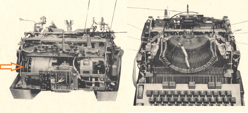

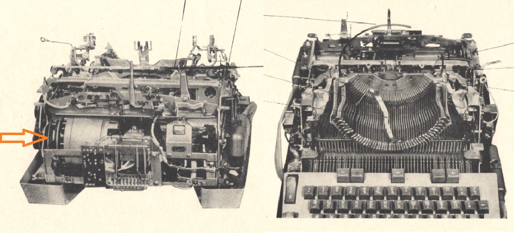

MamaMy - майстор
Това не е ли пишеща машина Роботрон. На мен ми се търкаляше някъде един подобен но го изхвърлих. Никаква мощност. Няма реално приложение особено след като му употребих кондензатора за нещо.
Поне така прочетох тук-там - Robotron.
Но намерих и друго. :-D
Такъв матор се е използвал в терминалите към машините ЕС ЭВМ, СМ ЭВМ ...
Прилича на печатаща машина но се използвал за въвеждане на данни в изчислителните машини.
Доколкото разбрах е можело да печата сама но с допълнително управляващо устройство.
Абе изгубени технологии... Тези снимки са от документацията на такъв терминал но схема няма.

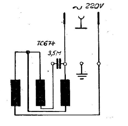

А тази схема взех от документацията на друг терминал от серията но пък там няма снимка да видя дали мотора е такъв.
Няма го написан и в описанието но пък има схема... :?
Но пък доста пасва с трите намотки... но няма гаранция де.

ToMy61 - помощник
вт яну 24, 2023 8:56 pmToMy61 написа:
вт яну 24, 2023 8:54 pmvalentino76bs написа:
Може и на нормална звезда направо с един кондензатор но ще има мъки с началата и крайщата ми се струва.
ще го пробвам с два кондензатора
ок.
Здравейте, благодаря за схемета.
намотките и трите са по 57 ома.
пробвах го с два кондензатора по 12микрофатада на 400волта.
тръгва и се развърта.
този мотор е с въртящ се статор.
Благодеря още веднъж за помоща.
лек ден.
Тодор Митев.
