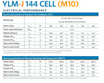

панела е 545 ватовия, инвертора ....

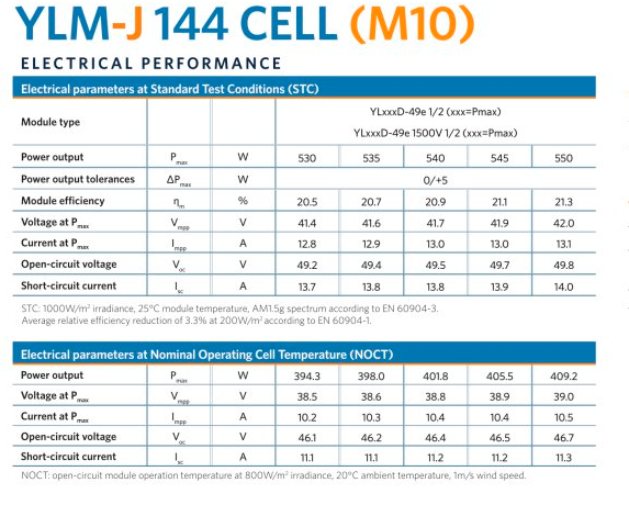

Гложди ме въпроса : какво , дявол да го вземе става, ако минеш НАД максималният ток , но си ПОД тока на късо в каталога ? :? :?
пон яну 09, 2023 10:03 amjuvesan написа:
Панела е ясен - Yingli Solar
Какъв е инвертора? Не ми качвай части от описанието а точния модел.
Въобще не е ясно като са преписвали на български дали или с колко са излъгали.

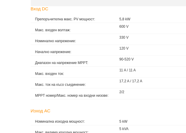

добре, ето линка... той е стар модел , https://www.ginlong.com/global/1p_inve ... 4584.html
:drinkers: Solis...китаец, като за вкъщи :weedman:
пон яну 09, 2023 5:07 pmjuvesan написа:
Solis...китаец, като за вкъщи ...
Всичко оригинално е китайско. Ако не е китайско значи е менте. :-D
Няма проблеми да "ожениш" този инвертор с тези панели.
Лятото ще имаш леки допълнителни загуби - вероятно по-малки от 0,5%
На двата входа по 5 панела от посочените.
Успех!
