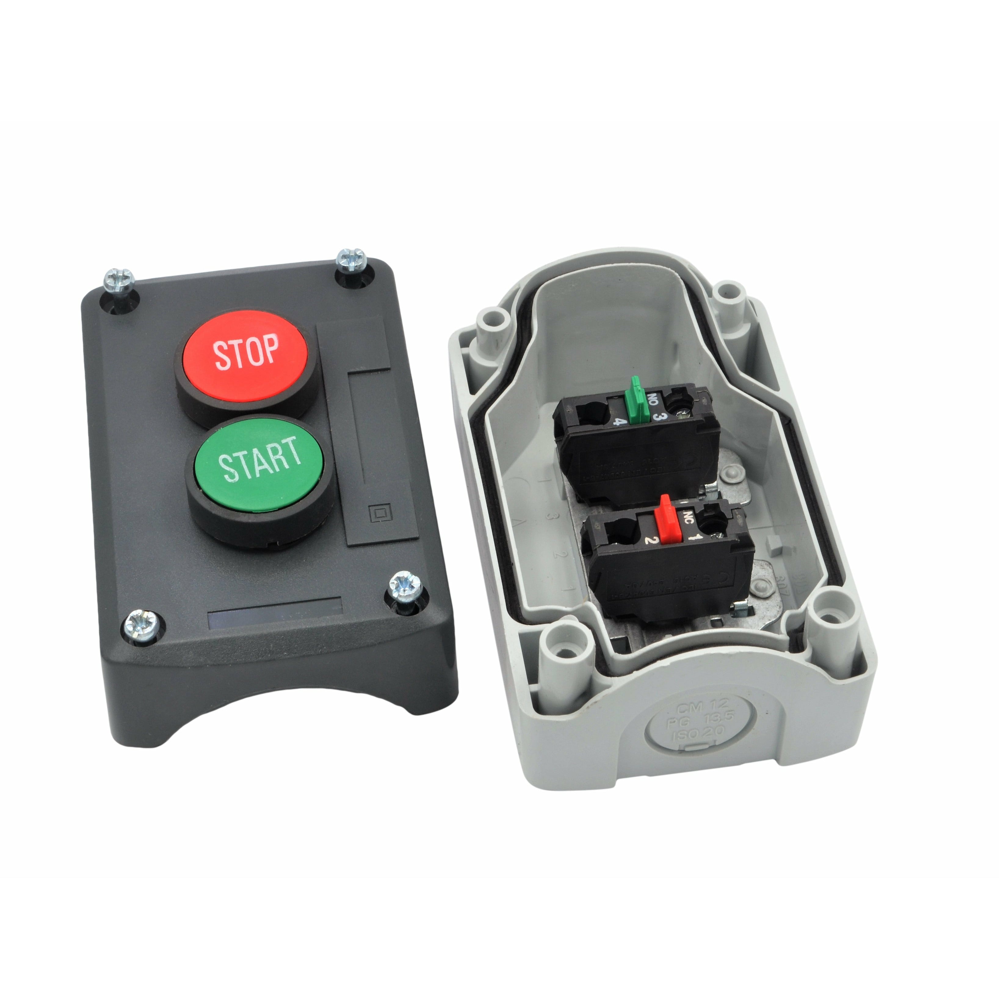

Ще взема от тези:
https://vikiwat.com/butoniera-xald213-6 ... utonai-o-1
Казвайте при възможни терминали от 1 до 4 къде да входирам фазата(нулата)
и откъде да я „изкарам“?
iliya_i - майстор
чет ное 24, 2022 12:36 pmBLUEPUPIL написа:
Ще взема от тези:
Ами то туй само бутони. Незадържащи при това. След тях ще ти трябва и контактор.
gogo7777 - майстор
+1
Аз продължавам да недоумявам за какво иде реч :?
Krasi_S - специалист
Щом искате да е ключ, от този тип е може би по-добрия вариант: КЛЮЧ
iliya_i - майстор
Аз пък до колкото разбрах, търси нещо като ключ "Рига". Пуск и Стоп бутони, механични със задържане.
Такова: https://vikiwat.com/product/24360/puska ... -6-3a.html
В този случай средния контакт - пусковия няма да се ползва. Ще се ползват само крайните.
Остава само проблема какво ще си навре кучето там, за да натисне бутоните :-D

чет ное 24, 2022 2:04 pmiliya_i написа:
Намерих един такъв в склада. Потвърждавам, че не задържа.
Чудя се само за каква работа съм го купувал?
Какво ще кажете за стоп бутон:
https://www.cablecommerce.bg/produkt/bu ... t-montazh/
Ползвам един такъв. Спирането е песен, пускането
става от първия път, ако уцеля посоката на завъртане.
:-D
Кучето няма да се справи с пускането.
За спирането ще може и само.
:lol:

radius - майстор
Какви кучета, блуто някъде към шеснаесета страница, може и да поясни какво иска.
чет ное 24, 2022 10:47 pmBLUEPUPIL написа:
Ще кажем че не отговаря на изискванията ти:
пон ное 21, 2022 1:30 pmBLUEPUPIL написа:
Да прекъсва фазата, до 10А,
Този е до 4,5А а като се има в предвид и че е CHINT не бих пуснал през него повече от 3А
Ама не му е това работата. Обикновено управлява контактори които спират ... нещата. :-D
BLUEPUPIL - майстор
1.5А-safety measure
3A x 230V=690W
Много малко! Не стига!
А тази:
https://vikiwat.com/product/20043/buton ... st-nc.html
1.5А-safety measure
4.5A x 230V=1035W
По бива, ама ми трябва да бачка при 1.5кW?????????
