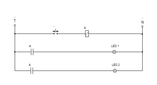

Ами не са кондензатори.
А са нормално отворени контакти на контактор с име "А".

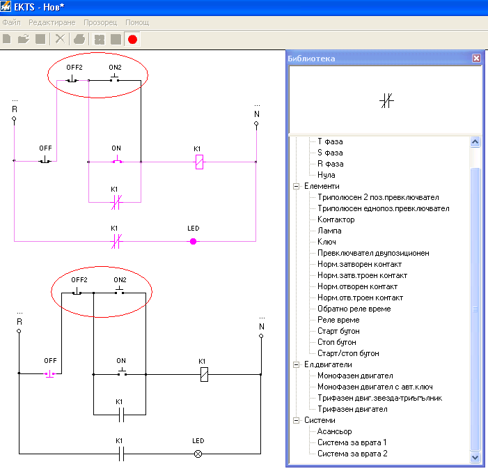

Схемата е чертана на програмка която съм изтеглил от тоя форум. Нормално затворен контакт се изобразява при нея като задраскан кондензатор.
Мисля, че се казваше EKTS.
Не мога да проверя в момента.
Тя има симулация също и съвсем добре си се вижда кво става като буташ бутоните.
Готина е за за такива логики.
Но няма ключ в менюто, което е малко странно.
И като си осрал нещо вика " двигателя изгоря" или "късо съединение".
PS: Проверих и коригирах името на програмата.
PS2: Всъщност има "ключ" в библиотеката, но си е жив девиаторен бутон (девиаторен ключ без задръжка) - не знам дали има на практика такива и дали се ползват за нещо.
PS3: Ето как изглежда програмката, библиотеката и симулацията за 2 бутона, т.е. от 2 места да се включва и изключва. То ако е само от едно, какъв е смисъла от старт и стоп бутони? - ключ към бобината на контактора и готово.
Горната симулация е в момента на натискане на ON, с розаво е показано къде тече тока и всичко що е задействано - бобината на К1, контактите на К1 вече са затворени, лампата свети. С черно - където не тече ток. След отпускане на ON и неговите връзки стават черни.
Долната е в момента на натискане на OFF, след отпускане всичко става черно - начално състояние.

Понеже за момента ще е от едно място пускането, защото просто до сега са го правили като вдигат и свалят предпазителите. Ако го вържа като на схемата с този бутон на НО https://bg.elmarkstore.eu/%D0%B1%D1%83% ... oduct26871 не би трябвало да има проблем нали?

За момента от едно място, ами после? Първо това си уточни, че да избереш най-лесният и възможен вариант за прекрояване.
Пак ли ще прекрояваш схемата?
Ако е от едно място ти трябва обикновен ключ(превключвател), а не бутон!
За две места ще трябва два девиаторни ключа. - (или схемата дето я постнах по-горе с 2 ОН-ОФФ бутона)
За три и повече места, може с 2 девиаторни и 1(или повече)кръстати ключа. Може и колкото искаш бутони (ОН,ОФФ), като на предната схема.
