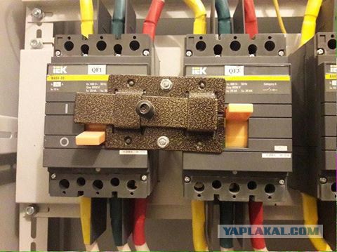

относно енергията за бита.Вие няма да продавате еленергия.
Когато се ползва електроенергия в комбинация от фотоволтаик
и от ЕРП се използва схема на АВР или ръчно блокиране.
Hoвoceлckи - майстор
вт фев 01, 2022 5:46 pmsts написа:
Това не е вярно.
