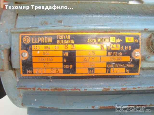

moimoimoi - майстор
щото честотен инвертор с монофазен вход/захранване 230 волта изкарва на изхода до 230волта междуфазно.
примерно двигателя от снимката нормално работи на звезда в България, а с моно инвертор трябва да работи на триъгълник
valentino76bs - майстор
Това ясно и е най удобно.Но има трифазни инвертори с вход 3х 400 на които може да събориш изхода на 3х208.

a_stoev - майстор
Е то пише 230/480 на 60Hz.
за съжаление не пазя снимки на комбинирани /50Hz/60Hz/ ел. мотори, да видя моторите за 400V/50Hz какво работно напрежение имат при 60Hz. Вероятно ще си работи нормално на звезда у нас. Пусни го на празен ход после го натовари, следи тока дали е в норма и дали загрява. Ако тока е в нормата, ще работи.

Маторите вероятно ще работят, но няма да имат същата мощност, ще греят като печки и ако са в комплект с моторни защити, защитите ще сработят. Предполагам , че ако фуражомелката не работи повече от час непрекъснато и ако не и трябват всичките 5.5 КВ, то моторът и ще изкара известно време, но колко???
