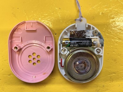

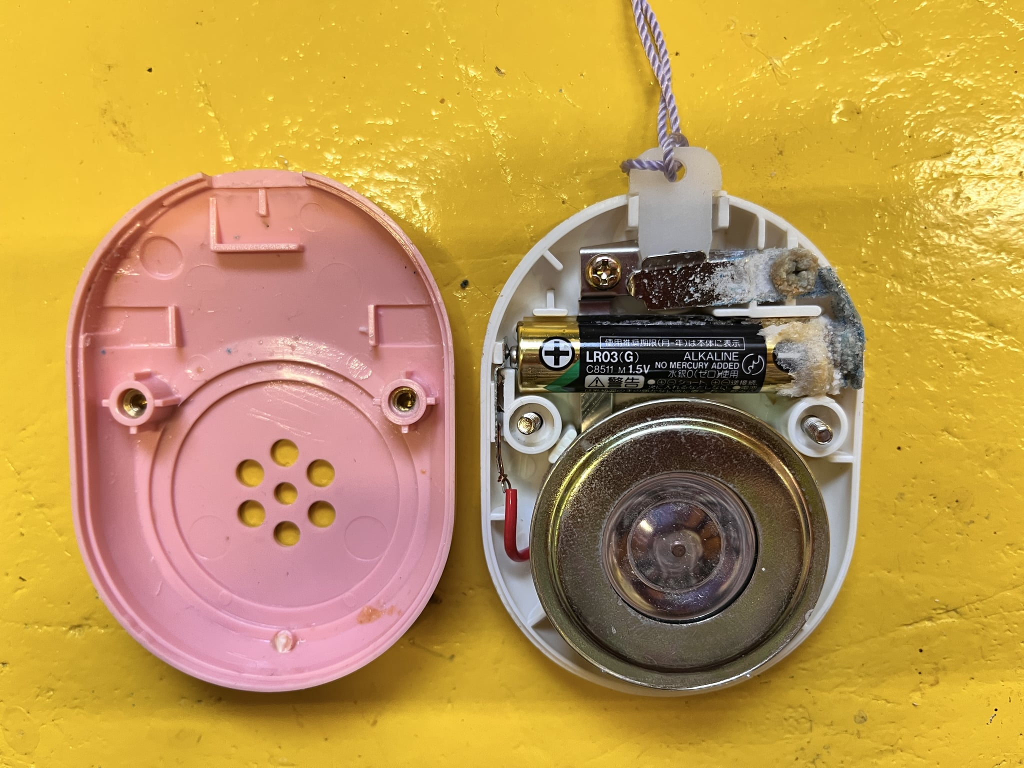

Пример за протекла батерия - почти никога не използвана. Това е аларма за открадната чанта и др. Като дръпне крадеца, пластмасовата втулка се изважда, контакта се затваря и устройството пищи с много децибели.
батерията е Панасоник произведена в Япония, септември 2000. Цялата джаджа съм я купувал по него време в Япония.
Търках, чистих, запоих пружинката за пластината на минуса. Работи!
