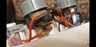

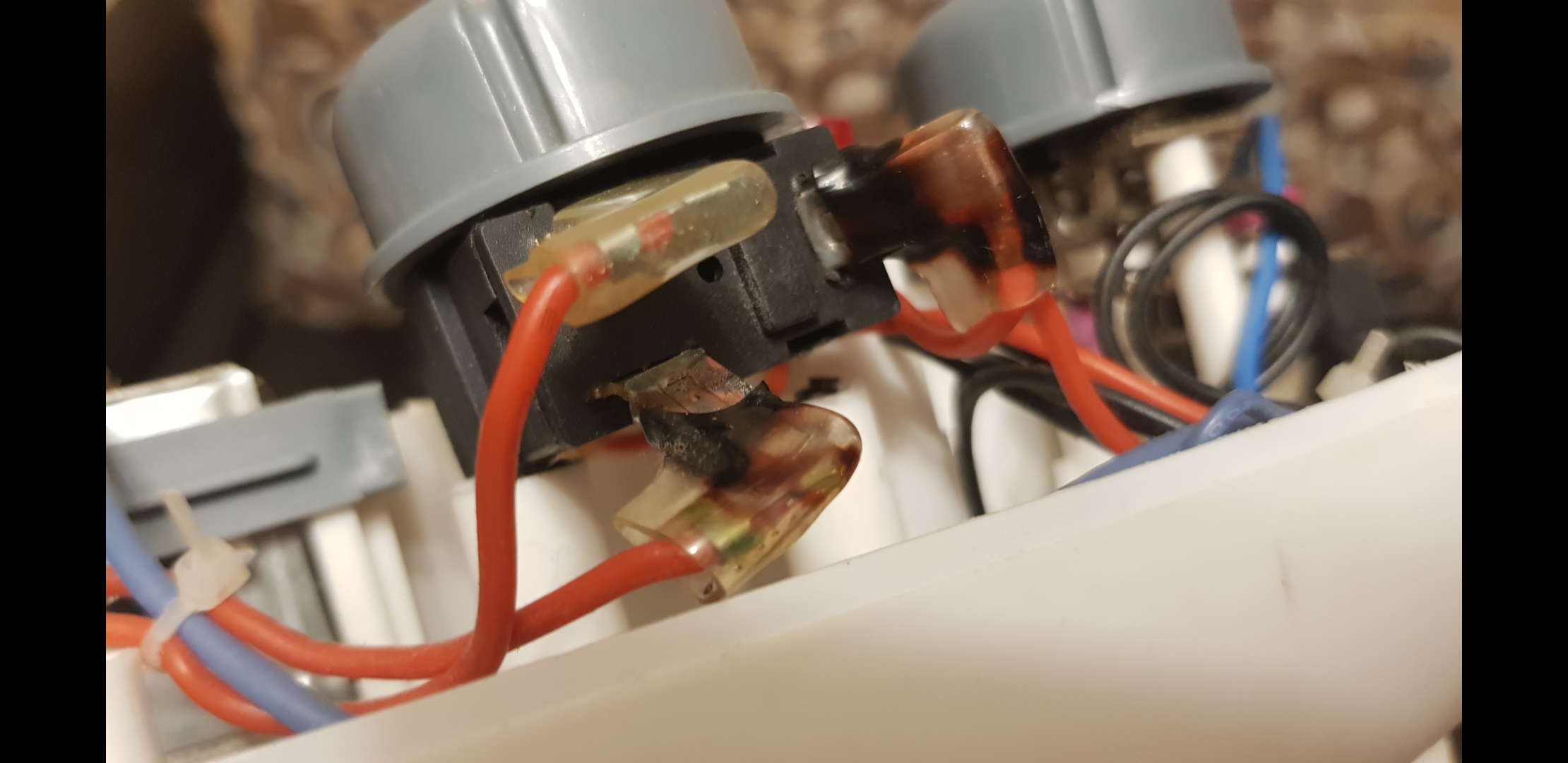

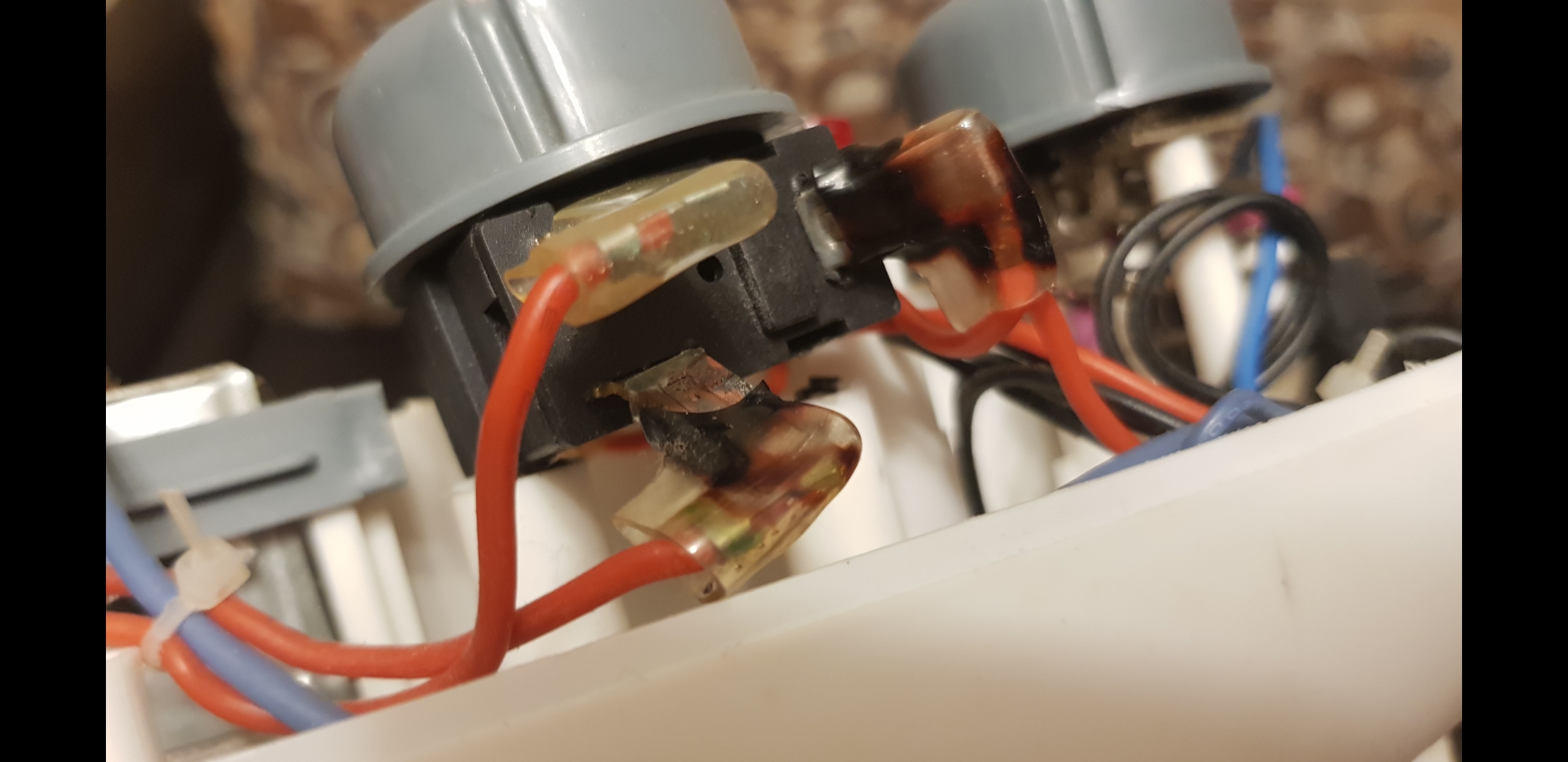

Привет! Да не пускам нова тема, бих искала да попитам: спря да духа топло, само студено и изглежда две неща са изгорели, клеми ли са, не знам как се наричат. Дали да купя нови и да ги сменя или цялото копче е заминало и да си взимам нова печка? Да, знам 20-30 лв са и като не разбирам да не пипам
, но освен това, какво е мнението ви? Благодаря предварително!

При изключен уред от контакта пипай колкото и където искаш, иска си мерене, както и козата - пръч. Така, как да се отгатне. Най-вероятно лош контакт или термопредпазител. Зачисти и притегни клемите - ключа е доста опушен(гряло е). Ако ще сменяш ключ не отивай в магазина с изгорелия, а го търси по каталожен номер - да не се чудиш после коя клема къде беше.
kozl
- Мнения: 11966
съб май 13, 2023 12:23 ampetromaniq66 написа: Зачисти и притегни клемите - ключа е доста опушен(гряло е).По добре ги смени женските клеми. Ще ти трябват кербовъчни клещи за клеми.
MamaMy
- Мнения: 8188
Ключа е за смяна. Обувките може и да оцелеят. Опушването е по изолационните капачки. Ако ще сменяш и кабелните обувки, намери някой читав техник който има подходящите кербовачни клещи и термо шлаух. Повечето са некадърници и мурдари. Ще ги стиснат с клещите и ще ги омотаят с ПВЦ лента.

тежка ти е съдбата. Ключа предполагам е този от 6 лева:
https://www.delta-elis.com/index.php?la ... 0%B7%D0%B0
За клемите колегите вече ти казаха че сигурно са омекнали. Сега те ли са опушили ключа, той тях ли, няма значение.

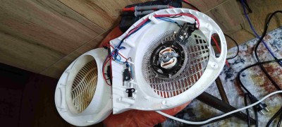

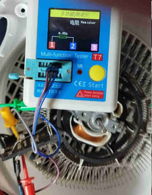

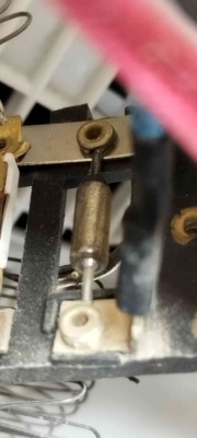

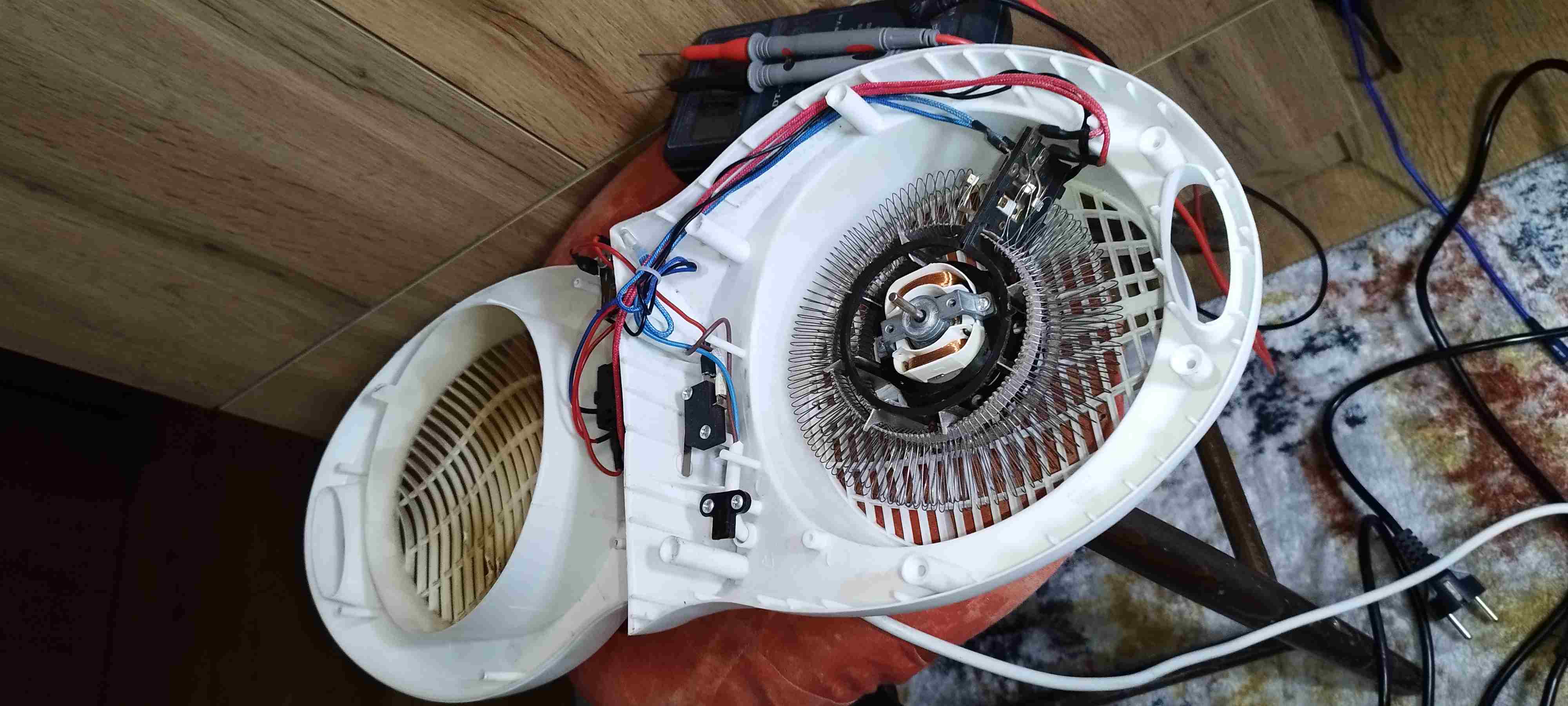

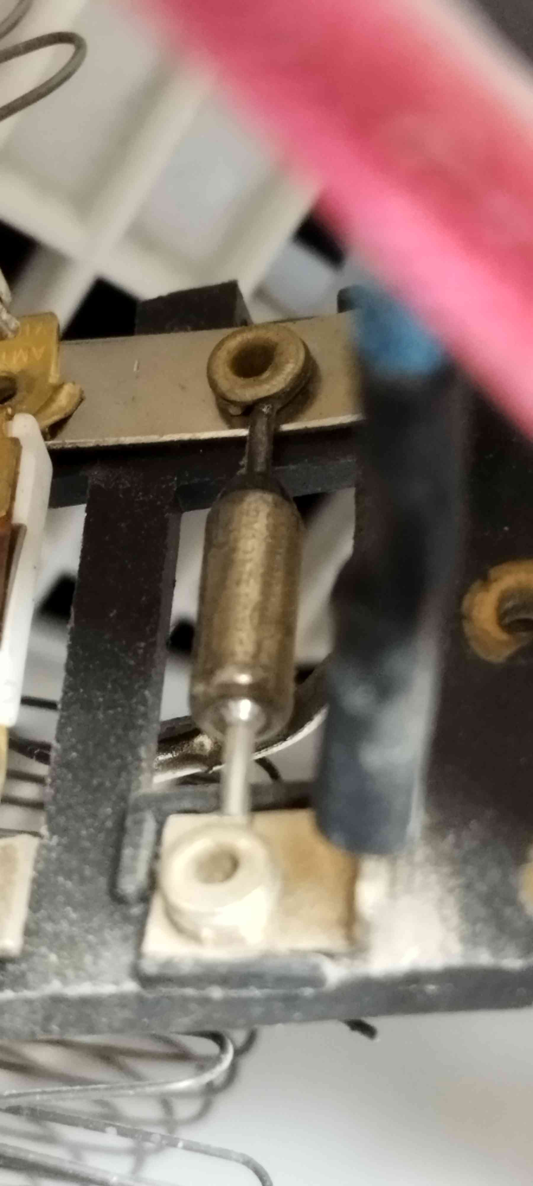

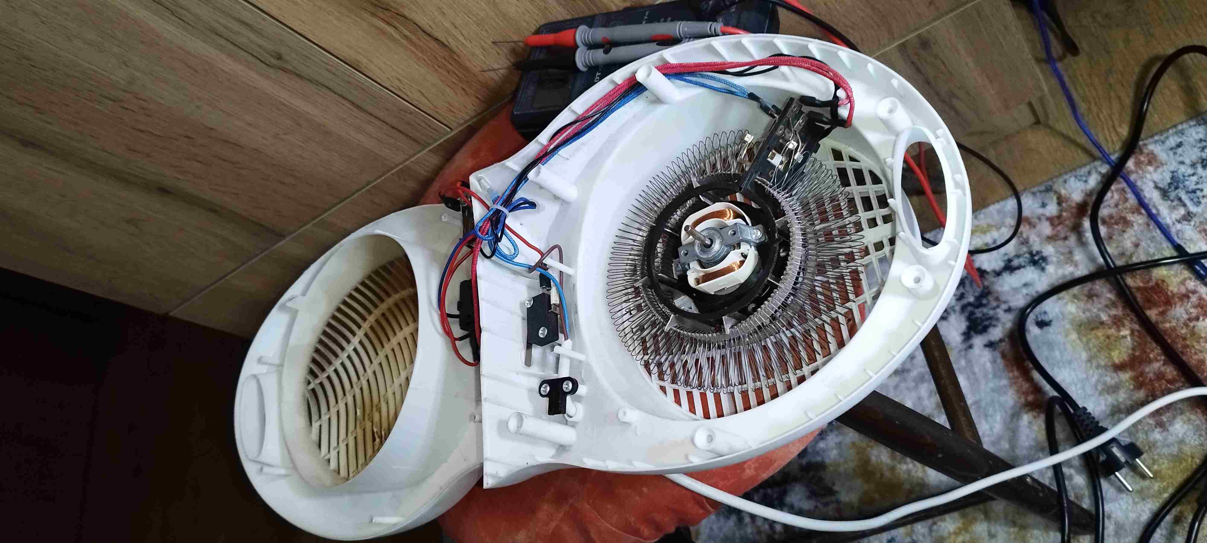

Имам почти същата Вентилаторна печка Cecotec readywarm 9790.
Вентилатора само бръмчи и не върти.

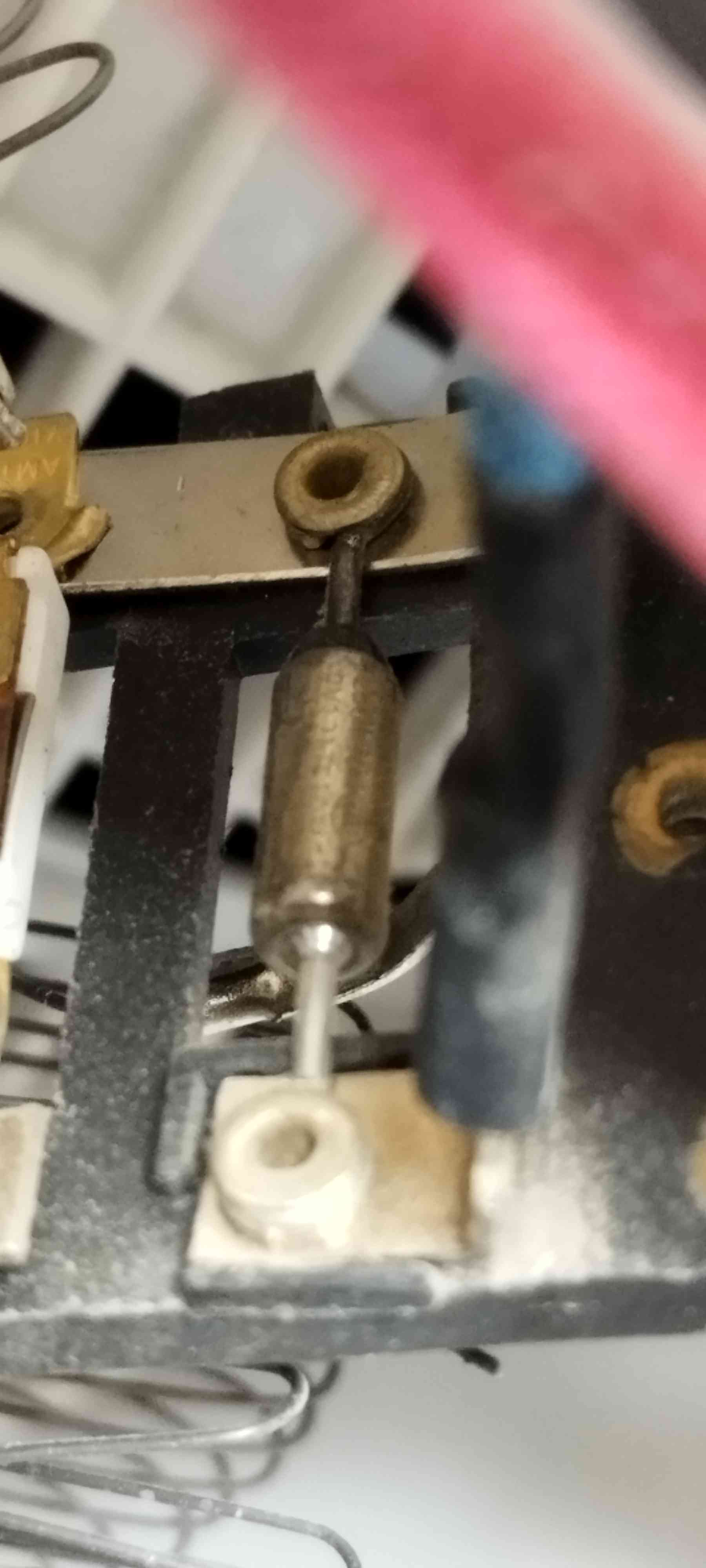

Та въпроса ми е някой знае ли стойността на този кондензатор и от къде може да се закупи за да го сменя или модифицирам!
Като я отворих перката на вентилатора беше се изкривила и спряла в цокъла за реотана и степените. Явно елемента (предполагам е кондензатор, но е грял и няма вече никакви надписи) който е на конзолата е същият както на пост#2.
Ето го и как е на рейката: Замерих го с уред но вместо кондензатор ми дава, че е съпротивление 0.35ом което си е направо почти на късо!
Ще се радвам ако някой успее да помогне!

пон яну 15, 2024 6:31 pmtedy58 написа: Като я отворих перката на вентилатора беше се изкривила и спряла в цокъла за реотана и степените. Явно елемента (предполагам е кондензатор, но е грял и няма вече никакви надписи) който е на конзолата е същият както на пост#2.Най приятелски те съветвам да си купиш нова печка. Ти ще си я купиш, но дано не направиш някоя беля опитвайки да ремонтираш тази.
Иначе проблема ти е във втулките на вентилатора. Мотора е затегнал и вероятно е спрял съвсем, нагревателя се е включвал и изключвал от другата термична защита, прегряла е и турбината се деформирала. Разглобяване, почистване, смазване и след два месеца пак, и пак.... Турбината вечно ще е дебалансирана и потракваща. В кофата.
