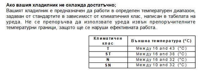

чет дек 13, 2018 12:25 pmninovr написа:
майсторе че ти не знам името ти по граматика ли ще ме изпитваш благодарим та нема накъде за тъпотията ти да изключа хладилника до лятото ако имаш малко мозък поучи човек а не давай акъл МАЙСТОР БИЛ!!!!!!
Тук никой не обича неграмотници. Осен малки букви съществуват и препинателни знаци, не само удивителни.
Прибери си хладилника на топло. От тая "марка" най-често предлагат от клас N - за температура от 16 до 32 градуса.
Извън тези температури не се гарантира нормална работа и при ниски температури хладилника си спира.
Хладилник Crown.jpg (68.5 KиБ) Видяна 1027 пъти
P.S. Има вариант да се излъже (евентуално) ама с този "език" и отношение едва ли някой ще те светне.
