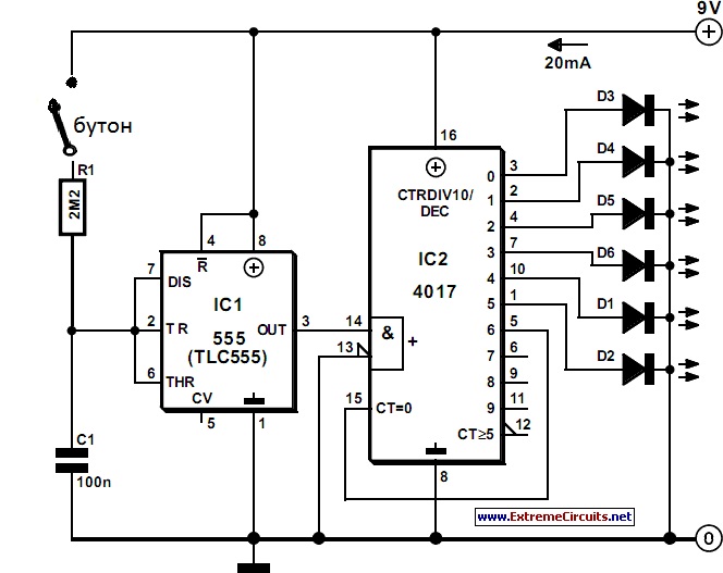

т..е. за моите нужди може без S2?

ESPACE - майстор
Без таймера винаги ще имаш проблеми. Натискаш веднъж бутона, а контакта му прави X-на брой импулса.

естествено няма да си правя бягаща светлина,какъв силов елемент да сложа на тяхно място ? SSR Реле или малко реле ще понесе ли интегралата cd4017?
или оптрон http://tpetrov.com/search.php?prod=TLP250F
AAsat - специалист
Относно 555 - според описанието на чипа схемата на свързване за чакащ мултивибратор е друга (http://www.ti.com/lit/ds/symlink/ne555.pdf - стр.9). Обикновено р.2 е към + през десетина килоома - нещо такова - https://circuitdigest.com/calculators/5 ... calculator .
В посочените схеми е използувано някакво по-особено свързване и CMOS таймер - не знам какво ще се получи.
Относно изхода на 4017 - може да се ползуват ключове от рода на ULN2003 примерно и с тях да комутираш каквото ти е необходимо ( е не примерно контактор с намотка на 230V).

:? Може и да сте видели , но аз пак да кажа . Схемата , която съм постнал е леко дефектна - няма резистори последователно на светодиодите !!! Икономичният вариант е да се ползва общ резистор между светодиодите и 0 (минус , маса) , но нещо и него го няма на картинката !!! Да си знаете !
