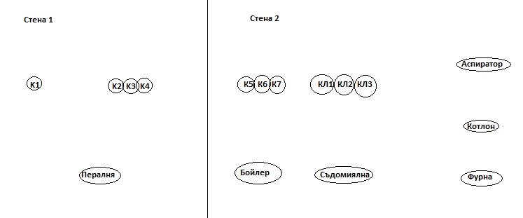

service_chocho - специалист
Много благодаря за отговорите.
Не съм писал защото умислях дълбочината и количеството на проблемите.
При полагането ми беше ясно, че кабелите са прекалено дебели, и не съм мислил за връзките и контактите.
При създалата се ситуация разбирам, че ще последват следните проблеми:
- Контактите ще се монтират много трудно.
- Където има повече от един контакт прехвърлянето към следващ е почти невъзможно.
- В таблото няма как да се направят толкова връзки на куп.
Кабелите са замазани със шпакловка за топло изолация Euromix 131 с добавени допълнителни фибри и на места няколко ката мрежа.
За да избера най безболезнения вариант за реконструкция имам следните въпроси:
1. Принципно как е трябвало да се изгради въпросната електрическа инсталация, от приложените снимки и схемата по долу ?
Scheme Kitchen.jpg (24.2 KиБ) Видяна 3249 пъти
K1 Хладилник
K2 Контакти разположени върху гръб на кухня за кафемашини, роботи малки кухненски уреди.
k3 Контакти разположени върху гръб на кухня за кафемашини, роботи малки кухненски уреди.
K4 Контакти разположени върху гръб на кухня за кафемашини, роботи малки кухненски уреди.
К5 Контакти разположени върху гръб на кухня за кафемашини, роботи малки кухненски уреди.
К6 Контакти разположени върху гръб на кухня за кафемашини, роботи малки кухненски уреди.
К7 Контакти разположени върху гръб на кухня за кафемашини, роботи малки кухненски уреди.
Кл1 Ключ за осветление под горен ред кухненски шкафове.
Кл2 Ключ за осветление над горен ред кухненски шкафове.
Кл3 Ключ евентуално за спиране на захранване на /фаза/ на аспиратор, фурна и котлони.
Бойлер вероятно няма да има или ще е проточен защото стаята е хол, който ще става кухня, трапезария и всекидневна. Топлата вода от централно парно минава 4-5 метра по земята и може би няма да е много топла затова да има вариант да се добави проточен бойлер или обикновен бойлер.
2. Какви е трябвало да бъдат сеченията на кабелите ?
Много Ви благодаря, че се отзовавате на проблемите и въпросите ми.
iliya_i - майстор
вт юли 03, 2018 3:47 pmservice_chocho написа:
K1 Хладилник
K1 - 3x2.5 кв.мм
К1, К2 и К4 - 1 кабел 3x2.5 кв.мм (нали всики уреди не се вкл. едновременно)
К5, К6 и К7 - 1 кабел 3x2.5 кв.мм
Кл1 и Кл2 - 2 бр. 2х1.5 кв.мм (или общо 3х1.5 кв.мм, ако са един до друг)
Кл3 - е няма такъв.
Пералня и съдомиална - 1 кабел 3x2.5 кв.мм
Бойлер - 3x2.5 кв.мм (ако е до 3.5 kW - за повее не стига захранващият кабел на кухнята).
Фурна и котлони - 3x4 кв.мм на твърда връзка
Аспиратор - 3x1.5 кв.мм, Но може да се свърже и към някоя от линиите на контактите.
Общо ще имаш 7-8 линии до таблото.
Добре е да имаш идея как ще свързваш кабелите преди да си ги пуснал - дали на табло с бушони (за препоръчване) или в разклонителнИ кутиИ за да можеш да ги пуснеш на подходящите места.

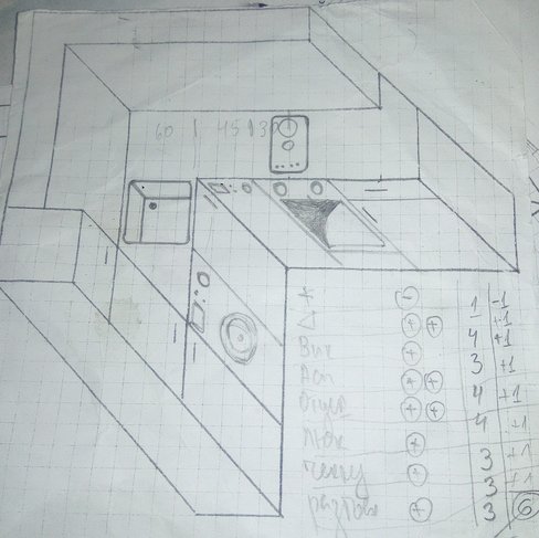

Как е правилно да се положат кабелите при условие, че е положен захранващ кабел от централното табло в апартамента до точка „Табло/Кутия”.
От всеки един консуматор Пералня, Бойлер, Съдомиялна, Фурна, Котлон и Аспиратор до точка „Табло/Кутия” или с връзки примерно отива един кабел до котлон и се разклонява нагоре и надолу ?
Трябва ли да има отделни кабели до контактите K1, K2, К3, К4 и Пералня или мога да прехвърлям от един в друг или да добавя още една конзолна кутия, между контактите и да я запуша с капаче ?
В случай, че се монтира проточен бойлер с мощност примерно 7 киловата какво трябва да е сечението на кабела до него ?
Задължително ще разделя точките К5,K6 и К7 на една група и Кл1,Кл2 и Кл3 на групи по 3 броя заради рамките на контактите.
Искам да прекъсвам захранването /фазата/ на уредите Фурна, Котлон и Аспиратор когато не се ползват.
До сега го бях направил с един 40 амперов прекъсвач на Legrand и нямах проблеми.
От Вас разбрах, че мога да използвам контактор, което ще улесни полагането на кабели кое е по правилния метод с прекъсвач или контактор.
Като евентуално към уредите на, които ще се прекъсва захранването, може би ще искам да добавя пералня и съдомиялна.
Кабелът захранващ кухнята ще има автоматичен прекъсвач в централното апартаментно табло.
Точката „Табло/Кутия” може да бъде с размери широчина до 25 сантиметра / височина 50 сантиметра.
Точката „Табло/Кутия” мислех да бъде организирана като разклонителна кутия но от Вас разбрах, че може да я организирам и като табло с предпазители.
Как ще е по правилно да бъде организирана точката „Табло/Кутия” като разклонителна кутия или табло с предпазители ?
За да има достъп до точка „Табло/Кутия” мислех тя да е вградена в стената и да се стига до нея като се отвори горния ред на кухненския шкаф.
В точките за котлон и фурна, кабелът ако е по дълъг удачно ли е да се включи директно към уреда ?
Прилагам и проекта на кухнята:
