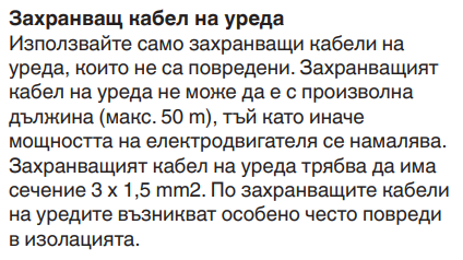

alexfs - напреднал
ср юни 27, 2018 9:36 pmplamen6703 написа:
ср юни 27, 2018 9:35 pmalexfs написа:
ср юни 27, 2018 9:26 pmplamen6703 написа:
То проблема идва от незнание, кои от градинските техники "искат" трижилен удължител :wink:! :partyman:
Е то на самия продукт в упътването си пише в повечето случеи :-D
На кой продукт в упътването си видял, че пише само за трижилен удължител :wink: !
Ето от тук може да видиш: https://assets.einhell.com/manuals-pdf/ ... -m-set.pdf
Упътване за Електрическа фреза Einhell GC-RT 1440 M Set: Захранващият кабел на уреда трябва да има
сечение 3 x 1,5 mm2.
plamen6703 - майстор
Това е препоръка на производителя, но и с двужилен удължител няма да имаш никакви проблеми при ползване :-D Това чете ли го
Захранващите кабели на уреда трябва да са най-малкото от тип H05RN-F
в противен случай ще стане на морето дупка :wink: ! :partyman:

Прав си, и от толкова много препоръки различните производители казват различно :-D
Значи двужилен 1,5 кв.мм H05RN-F , 2 удължителя по 20 метра така добре ли е ? :?
Дори да не е H05RN-F, купи си 2х1.5 ШВПС 20 метра, направи си още един примерно 30 метра и си върши работа :) ако ти прилегне отнякъде безплатно взимай и не се колебай :-D !
