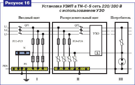

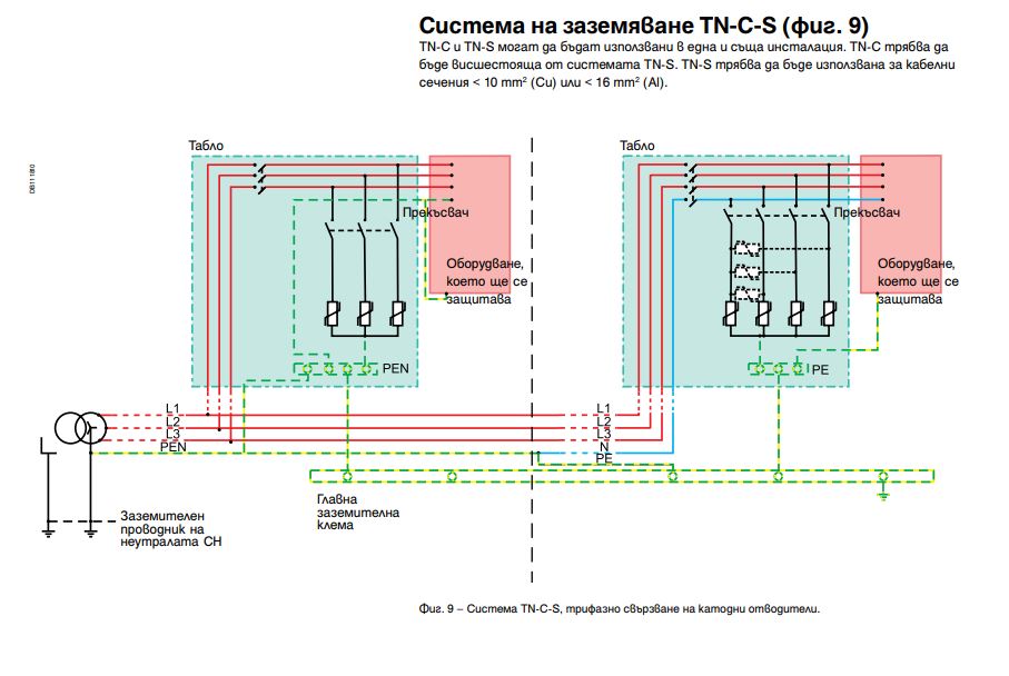

krasi92 - майстор
На катодния отводнител си му требе чисто PE за да може да отводнява
nikolov333 - майстор
Става и при TN-C-S
krasi92 - майстор
Ти правил ли си го по този начин или само руснаците.
Ами единственият начин за чисто PE би била TN-S система, а така или иначе до електромерното табло съм с TN-C.
Явно се използват катодни отводители при TN-C-S и дори TN-C сситеми.
