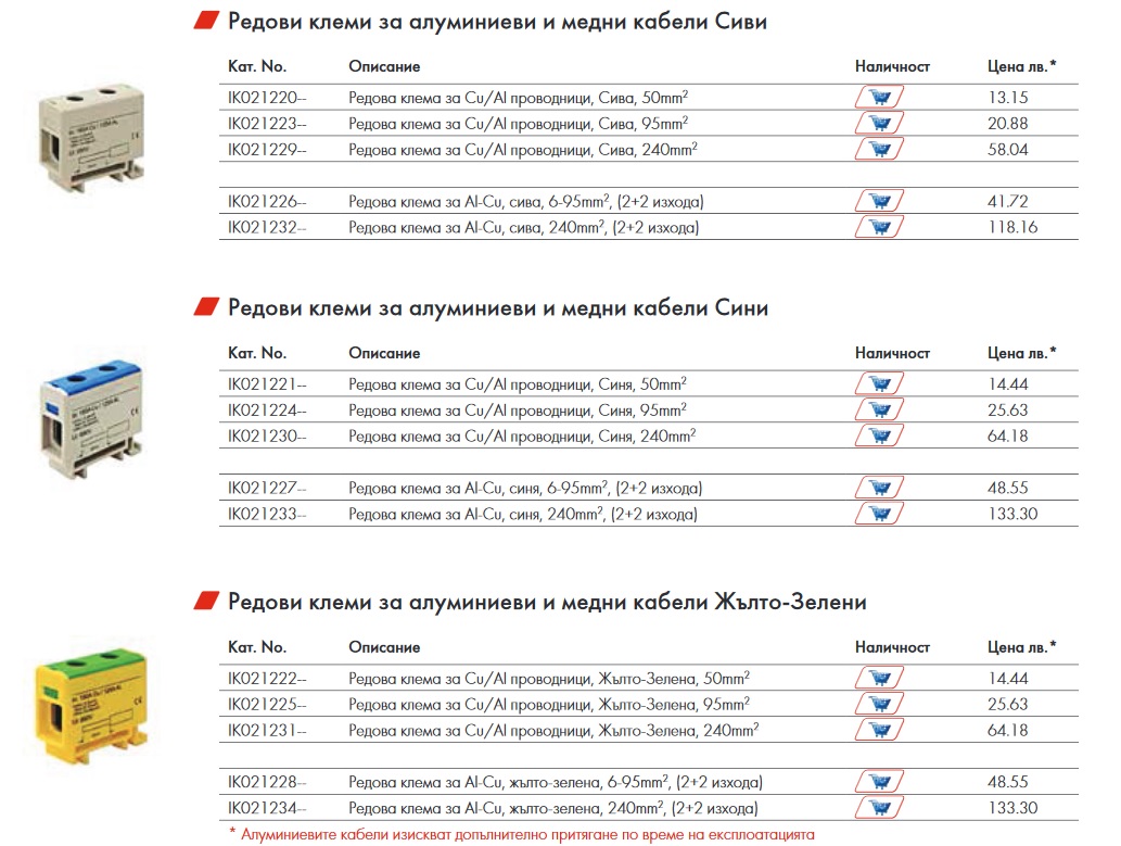

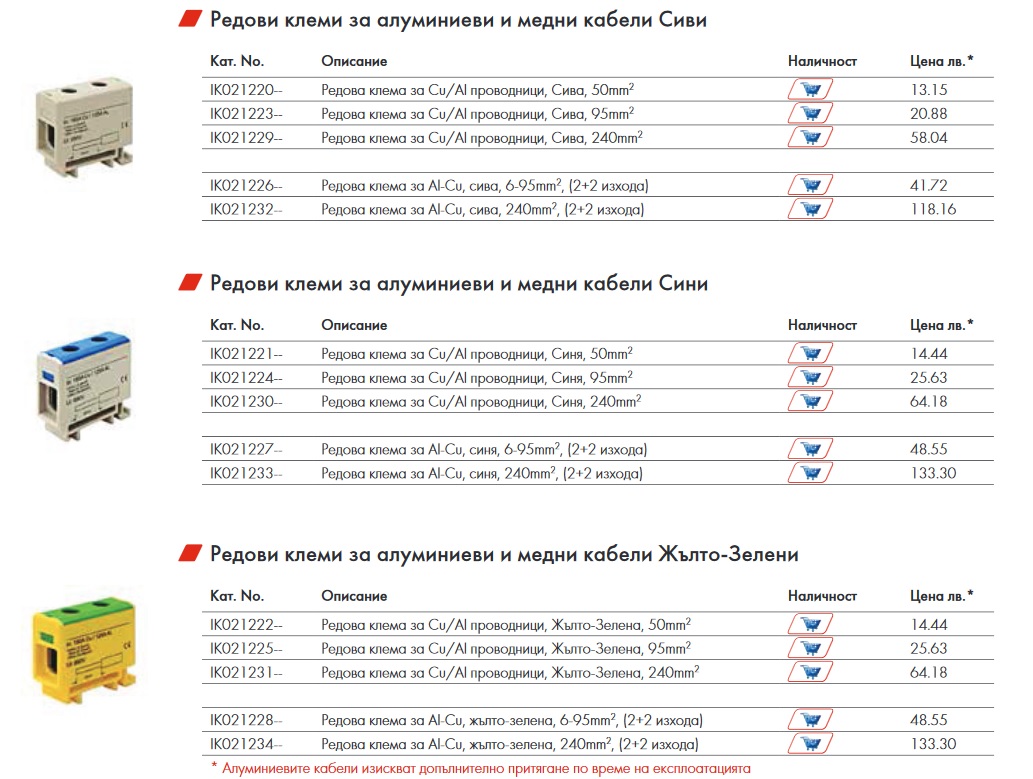

Търся обаче да е някаква кутия с винтови клеми, щото няма кой да ми го кербова там.
Готово. Не са в кутия но са за монтаж на DIN шина а кутия мисля и сам може са си измислиш...
P.S. Има ги в schrack.bg и май в нашия квартален магазин...

zz_stefanov написа:
10х :)
Абе то хубаво ама ако става дума за трифазен кабел е по-изгодно да си купиш кербовъчни клещи.
Механични до 50 квадрата са 50-тина лева а хидравлични до 70 квадрата са 80 лева.
И това ако не ползваш някакви отстъпки...
zz_stefanov - майстор
Да, и аз сега гледам, че няма за 16 мм2 :)
zz_stefanov написа:
Те са за от 2,5 до 50 квадрата мед и от 6 до 50 квадрата халумин...
AL-CU TERMINAL, GREY, 50mm²

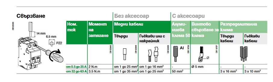

Налага се да поразбудя темата, защото казусът ми е сходен. Горе-долу накратко историята е следната:
От стълб с електромер на Енерго про подземно към къщата ми върви САВТ 4х16мм2. Трасето е около 50м. Вътре в къщата САВТ е вързан към биметални маншони,от които излизат медни жила и влизат в таблото. Момчето, което ми направи тази инсталация замина в чужбина, а на мен ми се налага да сменя малко мястото на таблото.
Въпросът ми е:
Ако елиминиран тези маншони, защото трябва да резна проводника, може ли в единия край на АП да влиза САВТ, а в другия да излиза СВТ мед? И как стои въпросът с нулевата шина-може ли да са закачени и меден проводник и алуминиев едновременно? Попадал съм на еднибизолирани конектори за гребен, но не знам дали биха ми свършили работа. :? Главният ми предпазител в къщата е шнайдер C50A.
Нямам такива прес клещи и за това с тези маншони ми е малко тегаво.
Благодаря предварително за отзовалите се!
Ти не прочете ли темата? Там всичко е написано.
Ето и още от каталога на Шнайдер. Там ясно е написано - медни кабели се свързват директно.
Алуминиеви - с аксесоари.
А тва че някой си е натикал директно халуминиев проводник и е нямал проблеми (за сега) не означава че е правилно.
