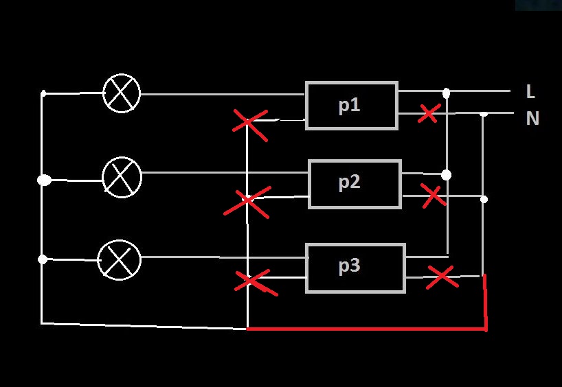

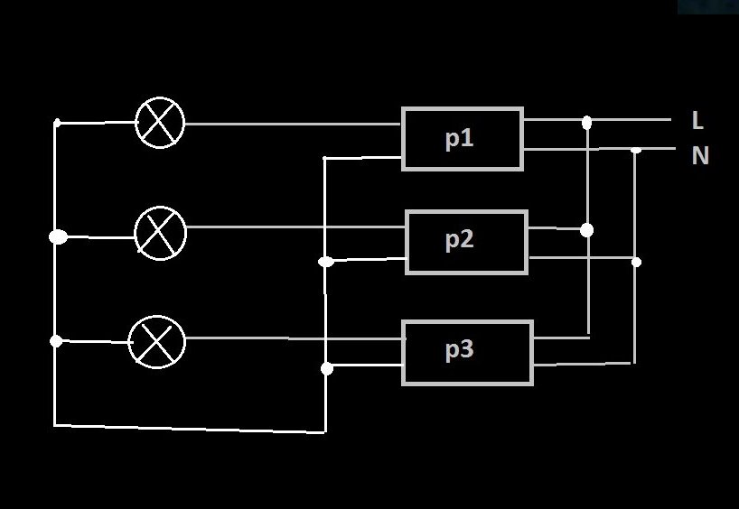

А тези релета фазата и нула ли прекъсват или само фазата? В момента правя ремонт, идеята ми е да монтирам релетата в таблото и да опъна 3+1 жици към 3 ламби с общ нулев проводник.
nikolov333 - майстор
По принцип с релето прекъсваш единия проводник..или фаза или нула, но правилно е да прекъсваш фазата :idea:

Ето това имах предвид, вместо 6 жици, 4.
PICT2868A - Копие.JPG (55.74 KиБ) Видяна 2666 пъти
То и без нулата да минава през релето, те пак са си 4-ри жици. Нулата ти е една до всички лампи, а фазите им идват от релетата.. :idea:

Тези релета не работят без нула затова в тях се свързват и двата проводника. Тоест прекъсват и двата. Аз лично, ако се наложи да работя нещо по осветлението и не искам да има напрежение, за по-сигурно свалям предпазителя, а не се доверявам на ключове и релета.
В случая с тези релета схемата с фаза и нула е правилна, но радио управляемите ключове са много капризни и често създават проблем. Ако купиш някой кофти модел, може да забиват или да не реагират на дистанционните, а и ръчното им управление е сложно. За осветление, са ти нужни само, ако имаш много кръгове в голямо помещение или искаш да ги управляваш дистанционно. В масовия случай, за малки помещения ти гарантирам само проблеми. Вече в някой от Руските форуми пишат и за дублиране на окабеляването за релета с такова за обикновени ключове, така че преди да тръгнеш в тази посока го обмисли добре, понеже след ремонта няма да ти се кърти за ново окабеляване. Да не се окаже, че си се вързал с някаква система и нямаш отвързване заради кабелите в стените.
Принципно такива системи се правят централизирано. Избира се централно място в жилището от което се окабеляват линиите до консуматорите и се управляват от там с най-различни системи. Има радио, безжични, 1-Ware, Z-Wave, CAN-bus и още много различни методи за управление. Радио честотния е най-приложим за мобилни устройства.. радио-управляеми самолети, хеликоптери, лодки, бариери, гаражни врати, щори и устройства и датчици без кабелно управление. Вече масово навлизат Wi-Fi релетата с МQTT протокол, заради обратната връзка на текущото им състояние. Има и системи изградени с различни контролери, микро-компютърни системи и системи за гласово управление , но ключа за включване на осветлението на стената за сега си е задължителен! :!: :-D
