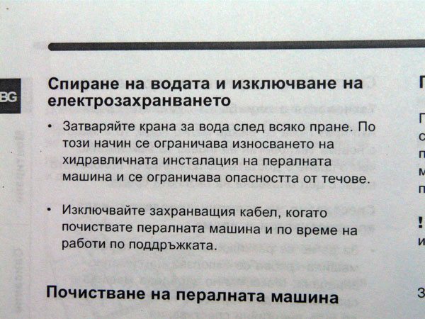

plamen6703 написа:Има случаи пералнята тръгнала да се разхожда да си търси "загори тенджерата", която я оставила без надзорАбе уж си сервизен работник, а не знаеш, че пералнята тръгва по време на центрофугиране, и обикновено тръгва да простира(да сложи прането на простора)...

Chefo77 написа:Това в инструкцията на коя пералня го пише, че на нито една от моите го е нямало...Например на пералня "Индезит" - 21 век или около 2010г. след Христа:

Това вероятно е за перални с калпави клапани, не знам ...
Вярно е, че за да няма инциденти, когато ни няма, е добре да се прекъсва достъпа на вода и електричество до машините, но защо ли ми се струва, че е малко прекалено? На пералните в шкафове, дали някой се дупи да изключва вода и ток?
И бойлерите ли си спирате, и подаването към тоалетните чинии ли?

Ако който е писал може да обясни - как се износва хидравличната инсталация?
Имам чувството, че гугъл/преводач го е измислил. То това е последното което се износва. Преди това ще изгният ламарините(дори и в сухи помещения) - говоря за пералня с постоянно затворен спирателен кран.

petromaniq66 написа:Ако който е писал може да обясни - как се износва хидравличната инсталация?Според мен обяснението е точно в първия пост на темата и проблема свързан с него.
Chefo77 написа:Това вероятно е за перални с калпави клапани, не знам ...Това дето е писано на снимката, пак според мен, е точно за да се избегнат случаи като на автора на темата, едва ли е заради калпави клапани.
Chefo77 написа:На пералните в шкафове, дали някой се дупи да изключва вода и ток?В интерес на истината, аз също не спирам крана на пералнята вкъщи. Кранът е на доста неудобно място, а и самия кран явно е малко ментак, но това не е за тази тема. Ще се погрижа обаче всичко да е в изправност, и водата за пералнята да е винаги спряна, когато не пере.
Бойлерите и казанчетата не ги спирам, но те са в банята, там при теч водата има къде да се изтече. Пералнята обаче ми е в коридора...
Винаги когато няма да има никой вкъщи за няколко дни, спирам водата от крана до водомера за цялото жилище.
Всички меки връзки към бойлер, тоалетно казанче и т.н. съм ги заменил с твърди такива. Един приятел се наводни от спукани меки връзки на бойлер.
Съседката също се беше наводнила и то баш от пералня(как точно - не знам). Кофти за нея, кофти и за съседите под нея.

Chefo77 написа:Това вероятно е за перални с калпави клапани, не знам ...Това с калпавите клапани е несериозно. И през най-добрия клапан точно, когато затваря ако преминава косъмче, власинка, писъчинка и я "захапе", няма как да се избегне пропуска. Има още нещо. На мембраната има дупчица за изравняване на налягането от двете й страни. Затварянето на клапана се реализира от една пружинка като от химикалка. Нали се сещате, че сама по себе си тя не би удържала много налягане. Та като се запуши тази миниатюрна дупчица, най-малкото повишаване на налягането води до пропуск през клапана.
Евентуалното решение е много добър филтър преди входа на водата в пералната.
За бойлерите - защо?
За тоалетните чинии - не ти се е случвало да не затваря я "камбаната", я клапана за ниво? Е там поражения по пода (и най-вече на съседите отдолу) няма.

Та по предписанието да си спирам водата няма как да се съобразя защото е пълна глупост. То важи и същото за съдомиялната и пералнята. Егати комфорта да мисля всеки път дали съм спрял или им пуснал водата да не говорим че са на такова място където няма как да стане без да извадя машините от мястото им. Е за меките връзки никой не е застрахован но поне на пералнята и съдомиялната си има аквастоп. Е и там съм се защитил от към проблеми с комшиите на долния етаж.
Е не че и не си спирам изцяло водата когато ще отсъствам по дълг време примерно повече от месец но това би трябвало да го прави всеки който все пак мисли нормално да остави една къща без надзор.
