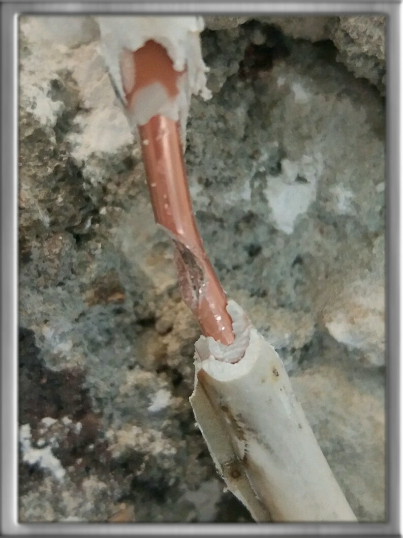

Вади 1,2 плочки и го оправяй, всичко друго е компромис, компромис е и положен кабел в пода без гофра.

Що за малоумни коментари от сорта на "Остави го така, като прекъсне ще го оправяш" ?!!! Вие изобщо имате ли акъл в главата си за да давате такива съвети! Ако кабелът е двужилен и е засегната нулата и след време прекъсне може да доведе до офазяване на бойлерът и смърт при докосване на корпусът на бойлерът, ако това пък се случи по време на къпане смъртта е нейзбежна! Такива потребители трябва незабавно да бъдат изгонени от форумуът!

Ако наистина е фазовия, аз бих го срязал където е ударен и бих сложил една кабелна гилза съответен размер. Кримпва се със специален инструмент. После аз ги запоявам. Термошлаух + ПВЦ лента и забравяш.
Може ли сега една снимка малко по-отдалеч да видим как ще стане без да се разбиват плочките ?

Калайдисай обилно нараненото място. След това лакирай голия проводник толкова пъти, колкото прецениш за да се получи добра изолация. Може да навиеш бинт с цел попиване на лака в него и съответно по-дебела изолация.
Правил съм подобно изпълнение, но при мен имаше възможност да поразкъртя още малко и вместо лак ползвах епоксидна смола и бинт.

FM STEREO написа:Що за малоумни коментари от сорта на "Остави го така, като прекъсне ще го оправяш" ?!!! Вие изобщо имате ли акъл в главата си за да давате такива съвети! Ако кабелът е двужилен и е засегната нулата и след време прекъсне може да доведе до офазяване на бойлерът и смърт при докосване на корпусът на бойлерът, ако това пък се случи по време на къпане смъртта е нейзбежна! Такива потребители трябва незабавно да бъдат изгонени от форумуът!Малоумните коментари са писани след уточнението, че е Уцелена фазата, а не нулата. КабелЪТ може да остане и така, но все пак е добре да се репарира щом вече е разкрито мястото на повредата - аз бих навил 1.5 квадрата върху болното място и запечатал с БИШОП.

moimoimoi написа:няма място за гилзи,на 2 см от пода е+1
вземи един едножилен проводник 10-15 сантиметра ,меден ,гол и го усучи около засегнатия участък и после калайдисай и изолирваш

tzetz009 написа:Тъй , тъй "меден гол" а не с изолацията и като тръгне да го запоява и ще му свие термошлаухата и ще му трябват ножица и пинсети (винаги си носяНе е нужен,пък и няма как да го намуши .Бишоп и изол.лента му стигат.)
