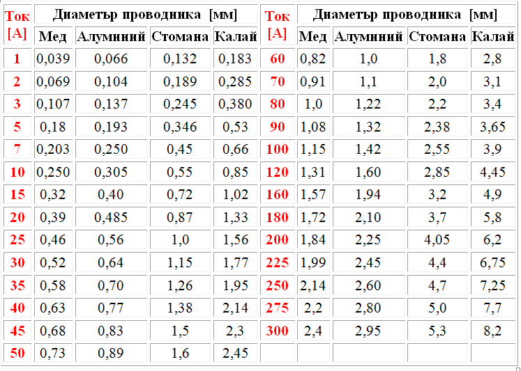

Ще публикувам една табличка, с извинение, че не е точно по темата за автоматичните предпазители.
Копирах си я от някъде и беше със заглавие - "Как да си направим предпазител". Става дума за стопяеми предпазители(на таблото), дето повечето им слагаме "жичка" когато изгорят.
На автоматичните предпазители от темата на автора не знам колко може да се има вяра, пък и той все казва, че попада на такива, които не включват/изключват...
Ето табличката:
Аз веднъж си патих(тресна ме тока) от автоматичен прадпазител(за DIN-шина), който бях сложил отделно само за бойлера в коридора. Правих нещо по бойлера ми, и като завивах винта за капака на бойлера, на пътя на винта взел, че се паднал двупроводния кабел за вентилатора(от бойлера вземам ток за вентилатора в банята), винта минал през средата на кабела и окъсил двата проводника. Вдигам автоматичния предпазител, следва късо. Веднага смъквам лостчето на предпазителя и хуквам да меря(не с ролетката). Знам, че съм смъкнал предпазителя, взех преди това мокра гъбичка да изчистя опушеното и... лекичко ме изтърси тока - Откъде тоя ток да му се невиди? Нали съм смъкнал предпазителя? Явно при късото контактите на предпазителя са залепнали т.е. лостчето смъкнато, но контактите правят верига.Нещо, което нямаше как да ме заблуди при стопяем предпазител, щото първо щях да го отвия, и второ той сигурно щеше да прекъсне при правилно оразмеряване. Вече си имам едно на ум, винаги проверявам за наличие на фаза, нищо, че "няма ток" при изключен предпазител. Дали винаги автоматичния предпазител е сигурен :? .
Та за случая както се каза и по-горе, май е по-добре един стопяем предпазител, отколкото тези дето приличат на тях, ама се водят автоматични.
