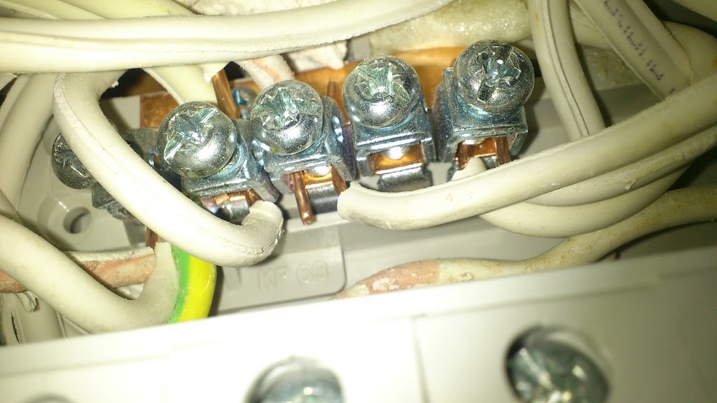

Пиша това само за инфо, и точно в тази тема, защото по този начин отпада нулевата шина.
Всичко хубаво, но тук системата е със заземен звезден център и многократно заземена неутрала.
На много места все още има останало заварено защитно зануляване. Недопустимо е да се прекъсва нулата в такъв случай. А ако ликвидира проблема с нулевата шина, то проблемът със заземителната шина си остава.
По въпроса с шините. Тези, които се продават с винтовете които късат проводника или се развиват сами и разпробитото парче неизвестна жълтеникава лъскава сплав за мен са направо опасни. Жалко, че няма такива, където проводникът се захваща с винтова клема..Не са разпространени...
valentino76bs написа:
От къде е тази? Виждам обаче, че не е медна? Би ли влязла в стандартно табло за открит/вграден монтаж?
jekasus - майстор
toolegittoquit написа:
Не ли е от старите табла?...
Тази или подобна снимка съм показвал в "ел.абсурди", но шината не е лоша...
toolegittoquit - майстор
jekasus написа:
Тази шина е хубава. :) Но никъде не се намира. :sad:
zz_stefanov - майстор
jekasus написа:
Такава е шината в Атрата, но с алуминиев гребен.
Грешно е поставен проводника на снимката, трябвало е да буде пъхнат от долу под гребена, а не от към винта.
jekasus - майстор
zz_stefanov написа:
За това написах -
jekasus написа:
При един проводник гадно се огъва, но не е лоша :-D
