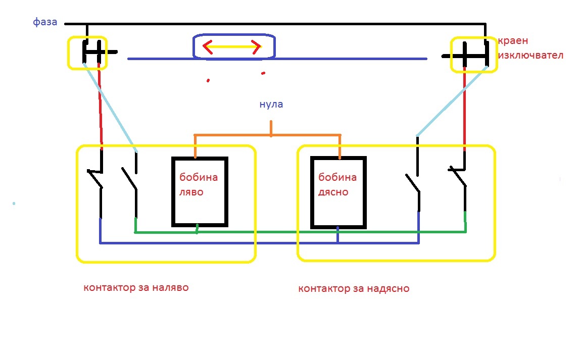

Хванах се на едно хоро ,ще се опитам да направя полираща машина за камък.То повечето неща само казвам кое как да стане на стругарите пък ел. част ще я сготвя аз.Големия двигател с инвертора който върти полиращия шмиргел съм го поръчал ,шейната ми е готова само чакам да ми доискусурят червяка.Та ето един клип да стане ясно .Със сигурност някъде в нета има точно как са го направили така но не открих. https://www.youtube.com/watch?v=OAyXgSWuK50
На 2.27 е това за което говоря,това движение ми трябва!
Виждал ли си червяка на принтер, който разхожда главата напред и назад - да не те лъжа, ама се върти само в едната посока, а главата ходи напред и назад по двоен винт. Това ми идва на първо време.
Сетих се и кака се казва това - https://www.google.bg/search?q=%D0%B1%D ... J8FuE_X51M:
moimoimoi - майстор
някаква подобна схема
вече дали контактори дали сср релета ти си решаваш

Ще ми се да се ориентирам към механично обръщане на посоката ....по начина по който си показал ,или с хидравлика...с въздух може би,някакъв ексцентрик да стане просто,надежно и сигурно.С начина по който питах по нагоре малко съм скептично настроен :(

То това съм начертал и аз но хода е 3 см макс представяш ли си за какво тракане ще стане и с контактори мисля не е удачен вариант! а сср с толкова оперативни контакти има ли?

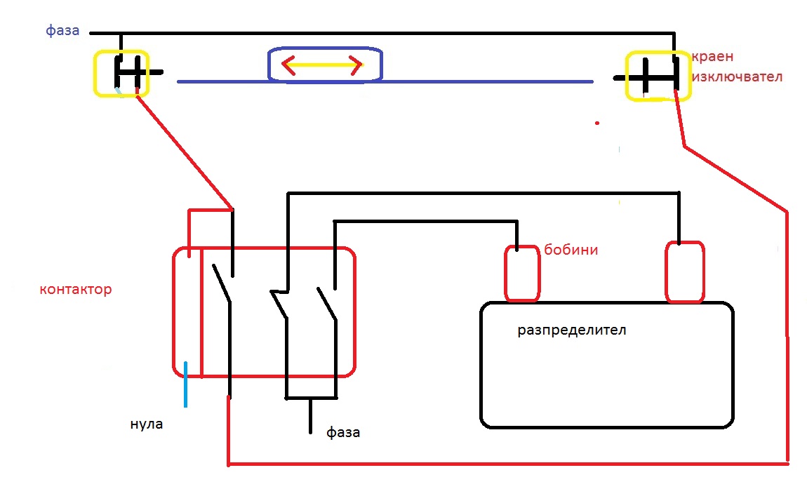

виждал съм гилотина за рязане на месо,там ножа ходи нагоре надолу,но там е с хидвавлика но може да стане и с пневматичен цилиндър
та схемата е със същите крайни изключватели но вместо контактори има бобини на клапани на разпределител

Тая работа с реверсиране на двигател няма да стане . При реверсирането на двигател трябва да имаш безтокова пауза . Причината е че дори и да спреш напрежението , имаш натрупана енергия в намотката на ротора , и тя трябва да се разсее преди да подадеш напрежение в обратна посока . А с тоя ход 3 см. кога ще подадеш напрежение , кога ще го спреш , кога ще чакаш . Preslav добре се е сетил за правилното решение - безконечен винт . Ако искаш идея за решение , разглоби някое зеге и виж как е реализирано възратно-постъпателното движение там , и го копирай в уголемен мащаб .
moimoimoi - майстор
направи го с мотовилков механизъм,с регулиране на дължината на едното рамо ще определяш хода , а ако сложиш и един инвертор ще може да регулираш и скоростта , обаче без редуктор май няма да се разминеш
естествено може и правотоков двигател и вместо инвертор да ползваш ШИМ контролер/PWM controler/

Тъй като двигателят се върти и не може да спре мигновено, без да има някаква спирачка, аз бих заложил на механично обръщане на ход с помощта на някой от тези механизми.

Коляно-мотовилков механизъм е най-простото решение, а редукторът само ще опрости нещата.
