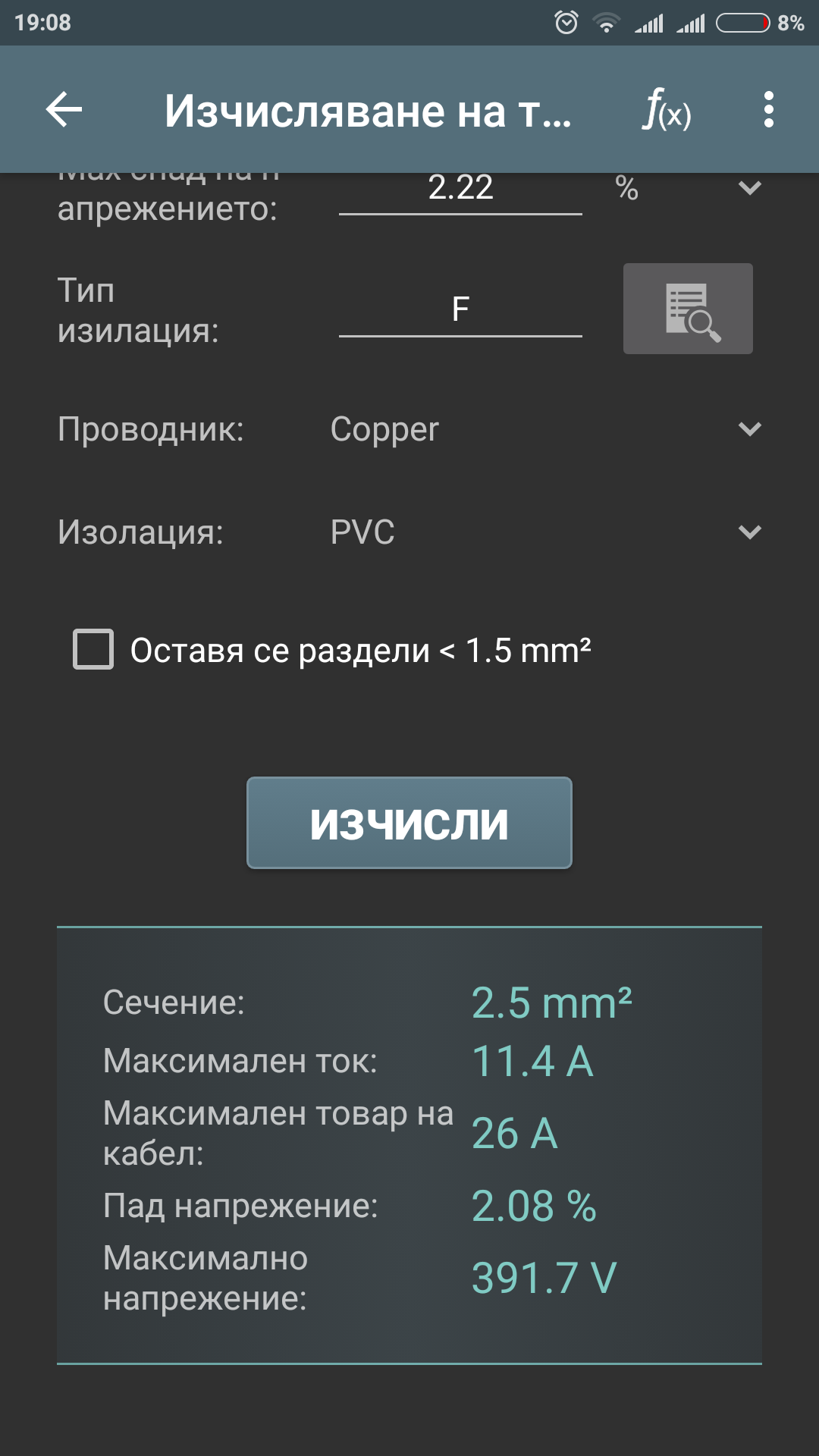

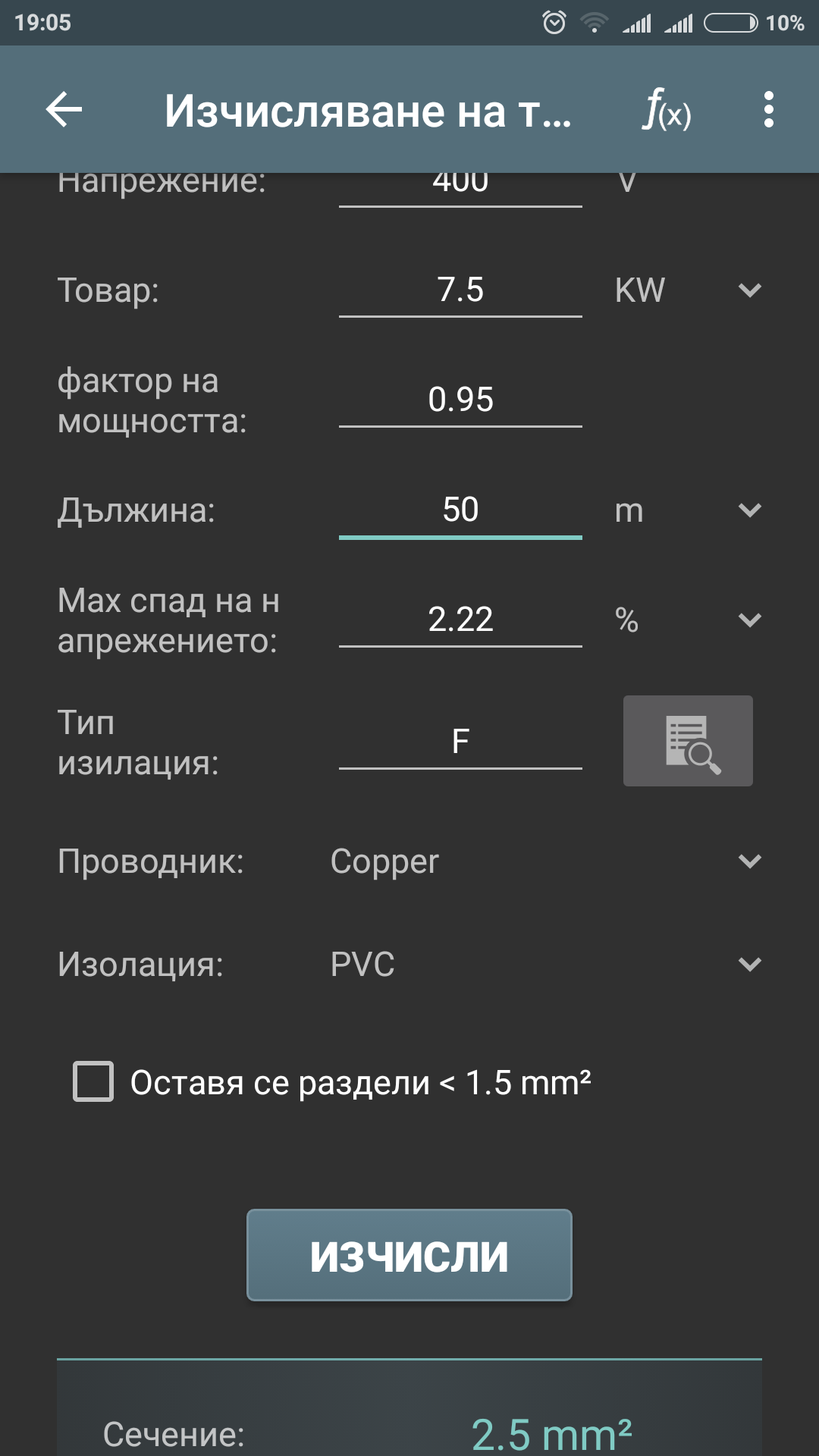

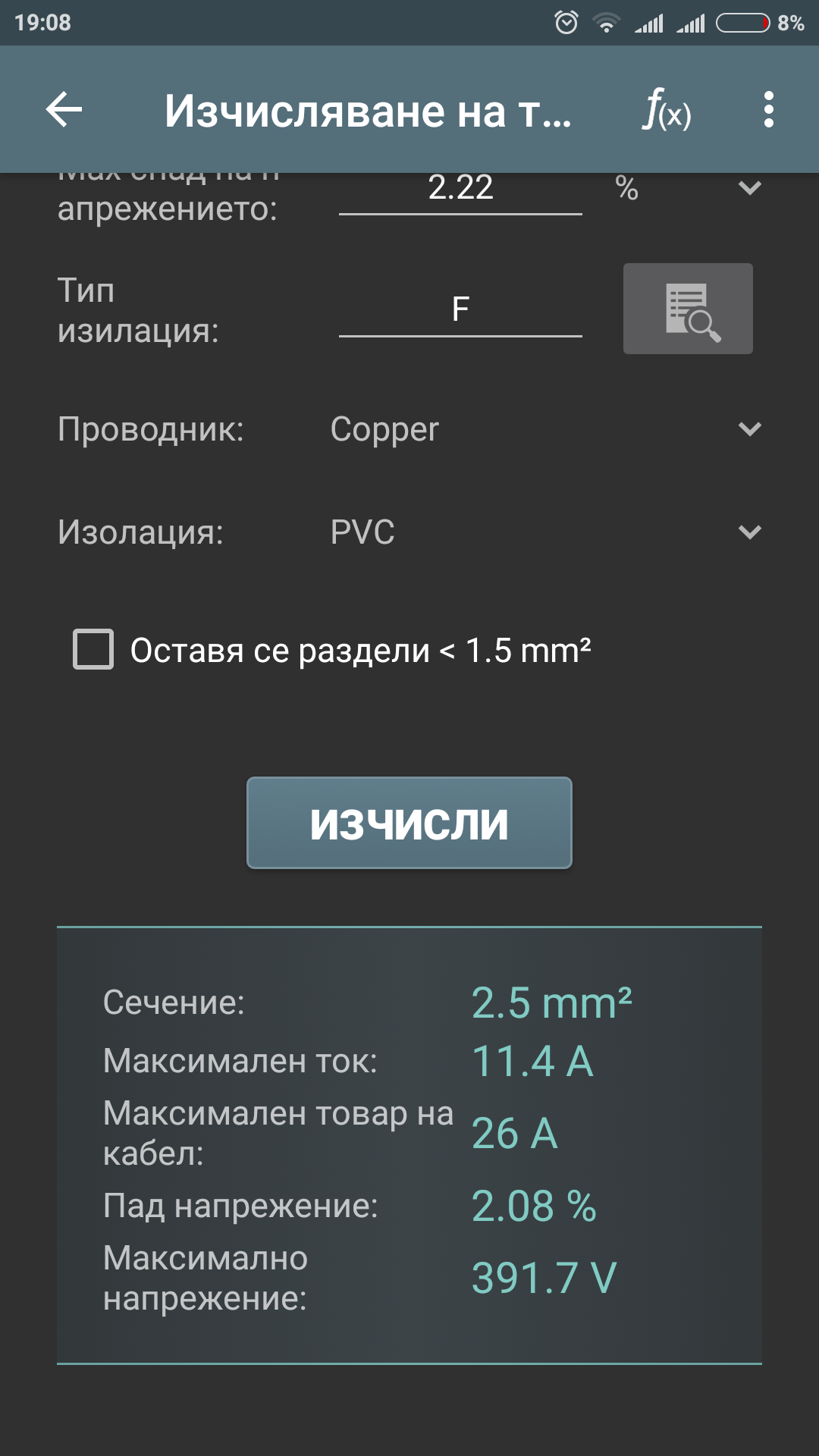

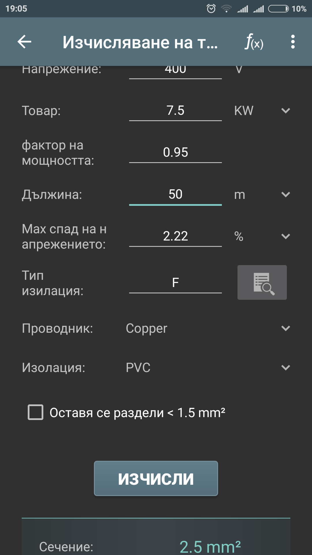

Хидра, според мен 2.5мм2 му е достатъчен..Или греша. :?
Последна промяна от nikolov333 на вт фев 21, 2017 7:07 pm, променено общо 1 път.
nikolov333 написа:
Според мен 2.5мм2 ти е достатъчен.
Но не и според мен. Аргументирай се как го сметна това?
nikolov333 - майстор
Софтуерно..Иначе не мога. :-D
smokee - специалист
Имате предвид,че машината въпреки 7.5кВ си мотор в 90% от случаите работи на 3-4кВ ?Работил съм на тази машина ,следил съм консумацията и много рядко прехвърля 11-12А.. И ,че други трифазни консуматори няма да се включват към кабела (само тя е).Ако стане с 4х2.5 направо ще трябва да черпя :)

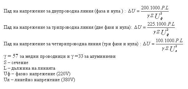

moimoimoi - майстор
пада на напрежение се смята с ей тези формули и според тях 2.5мм* е достатъчно
