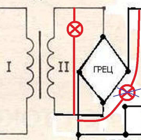

Ако долния тиристор е закасил защитата е сработила и горния тиристор не се отпушва затова на изхода ти е 0 волта.Ако е прекъснал товарния тиристор пак не се опушва.Просто трябва да замериш всички елементи по отделно. :drinkers:
Hoвoceлckи - майстор
galionov42 написа:
след греца с вързана крушка напрежението пада до 0 и крушката не свети. Преди греца свети.
Мисля, че не това си имал предвид, но да попитам, щото би било значително по-лесно
преди и след греца.jpg (70.98 KиБ) Видяна 2442 пъти
Не си искал да кажеш, че там не свети (дето е задрасканата крушка)?
Иначе - проверка на всички елементи. Дори и предпазителят да е изгорял, има вероятност през нагара, при високоомен уред, да ти отчита напрежение. Кондензаторът също може да се изключи като причина ...

Прекъснал е единия тиристор..
Отново проблем..
Смених долния тиристор,мерих и другите елементи...
Сега когато ключа е включен показва 13в.на изводите за зареждане и като закача лампа пак не свети...
А когато ключа е в отворено положение на изводите идва 0,02 волта. ...
Ще сменя горния тиристор и пак ще пробвам.
Възможно ли е от потенциометъра даа идва проблема ако е прекъснал?

Ако е от потенциометъра, при затворен ключ всичко трчбва да работи.
Виж горния тиристор, резистор, ценер, предпазител. :partyman:
gogo7777 - майстор
Какво си сложил за VD1?
И аз така мисля за потенциометъра...
Като меря ценеровия диод без да го разкачам от схемата,пропуска само в една посока...
А ценера е 1N4744A ,15v/1w
Да не е слаб?
gogo7777 - майстор
Ценера не ти е 15, а 11,4 волтов.
Махни греца и остави само тиристора за изправител....пробвай дали ще светне крушката. За зарядно обаче трябва да смениш ценера с по-високо напрежение на стабилизация.
