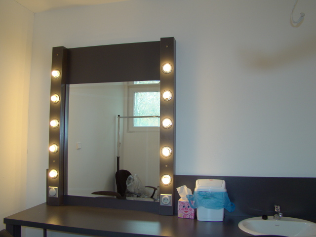

Обикновено при съществуващата система ключът за осветление прекъсва фазата, а нулата си ходи директно до таблото (разбира се през съответните разклонителни кутии) - навързваш всички фасунги, нарочваш си единия край за вход, а другият за изход, всички входове на една жица, всички изходи на другата. Включваш ключа и ако нищо не гръмне значи си в десятката!
Дано съм бил ясен!

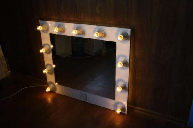

Хах, не е гримьорна, това е един панел, който трябва да се свързва мобилно, с контакт.
И фасунгите са на него, затова ми трябва да ги свържа една с друга.
Добре де, тези крушки, особено пък ледовете, имат ли значение как се пуска фаза и нула към тях?
Не светят ли и в двете положения?
