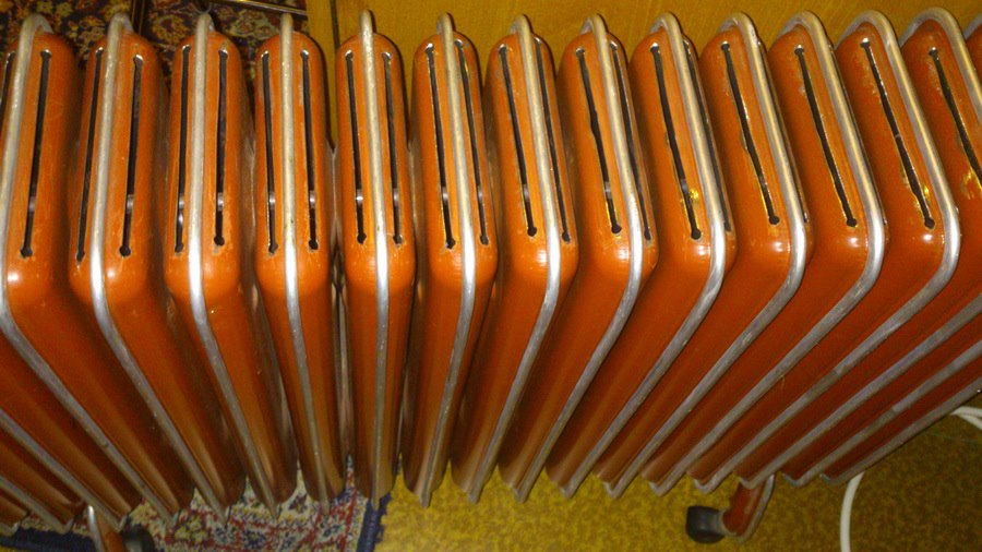

Джон, такова Смядово не си виждал. Има и още едно - малко по-елегантно направено с отвори, ама не съм го снимал. Доработки на бащата - махна термо регулатора, сложи им по един 5-тактов ключ и евентуално и диод на единия реотан. На 1 работи на около 275W и поокършва въздуха. Било му екстра на бащата за вечерта. :-D :-D :-D
Брат ми в София се топли с 3 Адакс-а. Да от към комфорт спор няма, но както казаха и по-нагоре за БГ е скъп вариант за отопление. А и в таз годишните студове каза че не са смогнали - къща, 3ти етаж, с изолация и ПВЦ дограма, отгоре покрив, от долу неотоплям 2ри етаж...
П.П. - Бащата е в Б-с в изцяло вътрешен апартамент, сменена дограма стаята 9-10кв.м
